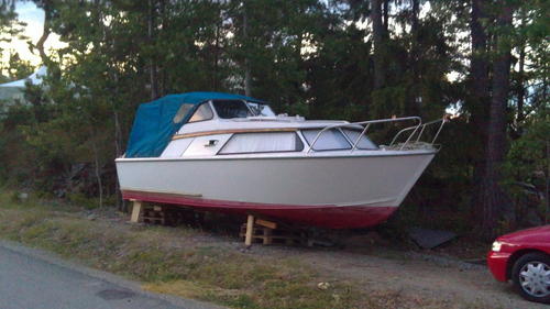

Hej har en liten del i en Alfa 24 med AQ140 / 280 som är i behov av renovering.
Har följande frågor just nu:
Vilken typ av bottenfärg rekomenderas till aluminumskrovet?
Beläggningen/mattan på däcket, var får man tag på ny. Såg att någon hade mörkt däck, på vår är den vit.
På skandäck sitter det 8 rekangulära förkromade/rostfria beslag med hål i, vad är de till för? Beslagen syns på bilden Alfa4.jpg i  Leffe2  sjöbod.
(Leffe2, hoppas att du inte misstycker att jag lånar din bild för att visa beslagen!)
Finns det någon i Stockholm som är villig att visa upp sin Alfa 24 för oss så vi kan se vad det är för något som saknas i vår båt.
Har någon bytt sina rutor? Behöver byta förarrutan laminerat glas samt var fixar man plastrutorna på sidan?
Är det någon som har en bra Alfa 24 länksamling?

Utan att dubbelkollat på MIN EGEN båt så tror jag att det är fästen för fendrar!

Hej! Om du blästrat botten skall du innan bottenfärg lägga Light primer i minst 7 lager sen kan du använda vilken bottenfärg du vill..
Själv är jag ett miljösvin och använder blyfärg som inte äter på alu...
Mattan på däck fanns för några år sedan på SeaSea...då hette dom ifs Byggplast....

Har en likadan Alfa som du. Dock med en AQ170 med 270drev. Trevlig båt måste jag säga...
Bottenmålade min i år, använde Biltemas nya färg och hoppas på det bästa. Tungan
Ruggade helt enkelt upp den gamla färgen och torkade av ordentligt. Målade sen med roller på alla stora ytor och pensel där det var lite trängre.
Nautolex heter mattan du letar efter och jag tror att föregående talare har rätt i att seasea har kvar den i lager. Likaså att det är fästen för fendrar på däcket.
