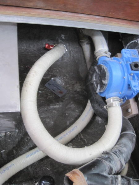

Har en fråga ang tömning av septitanken. jag har byttut det mesta till nytt och jag har en mercurator samt uttag för vacuumtömning. Från septitanken har jag satt ett t-rör där en slang går till mercuratorn, och en slang til vacuumtömningen. Min fråga ör om det bara är att koppla på slangen till uttaget i akterdäck och suga ur skiten. Jag har nämligen ingen kran på-t-röret som kan skifta mellan mercurator och vacuumtämningen.

Ja har haft en båt tidigare med ett t-rör mellan tanken, utaget för sugtömning och utloppet till havet. Det fungerade perfekt, Har precis monterat tank, utag för sugtömning och även utlopp mot havet med ett T-rör. Se http://thallatha.blogspot.com/2010/05/toatank.html
Men mig veterligt har jag aldrig haft nån mercuratorn som skulle kunna ställa till med problem.

Hade för mig att pumpen som pumpar ut skiten från tanken i sjön kallades mercurator.
Tack allafall det låter som att jag kan låta det vara som det är då.
Nicklas
Visst heter pumpen Mercurator - men det är ett märkesnamn - det finns säkert andra märken.

Kollade i båten. Pumpen heter Maccerator och är som jag skrev ett firmanamn.Såg i TV i går att de även gör kaffemaskiner. Bra kombination kaffe och skit?

Förstår inte vad Du menar med att en maccerator måste vara seriekopplad till en pump. Jag har bara macceratorn och den både finfördelar och pumpar ut den 60-liter stora septitanken. Tycker det låter grisigt att bara öppna en ventil och släppa ut avfallet bara med självtryck - då är det ju inte finfördelat. Jag kör i 6-8 knop medan jag pumpar ut och då är ingenting större än en halv lillfingernagel - och sprids över en stor yta. Måste också erkänna att vi endast använder toan till att pinka - förrutom de få gånger barnbarnet är med.
