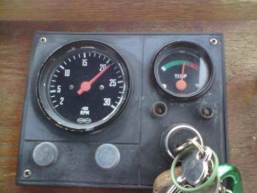

Motortemp pendlar MD11C
Tjo
Tempgivaren på våran MD11C pendlar mellan mitten på det gröna å går sedan upp å nosar på det röda för att sedan gå tillbaks igen med typ 20 sekunders mellanrum.Ibland stannar den mellan grönt/rött en stund..!

Hej, Många gånger när det pendlar så fort som du beskriver så är det elfel, antagligen jordfel eller givaren som är trasig. Kan vara termostaten men det brukar pendla långsammare.Kolla kablarna först , lossa dom,putsa ytorna o skruva tillbaks dom är en bra börjanMille

Hej, Om alla kablar är som dom ska vara så skulle jag byta tempgivaren ca 500kr eller försöka få tag på en beg så man kunde prova o se om det är den som spökar. Det är som forgus31 skriver att utsläppet inte har någon betydelse, på många motorer så är avgasstövlarna flera decimeter under ytan,motorerna klarar av att trycka ut vatten o avgaser ändå.Mille

Men det där med termostaten..om den kärvar så borde den ju öppna långsamt men när den väl öppnat så borde den ju inte stänga igen och om den inte öppnat helt tex så borde ju tempen bli hög men inte pendla ..hmm

Det är just därför jag tror mera på givaren än termostaten,Som forgus31  skriver har du en utomstående termometer så ser du om motortempen pendlar eller ej, så får du köra uteslutnings metoden.Mille

Men likaså varför skulle en givare ge så underliga värden som från mitten på grönt till grön/rött. Det borde väl antingen vara helrött så långt man kan komma på skalan eller inget alls. Dvs avbrott eller kortslutning.
