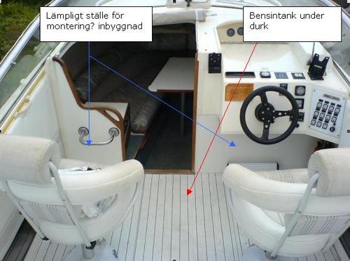

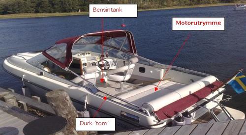

Så här ser båten ut... bilden visar motorutrymmet. Det finns en tom durk som bilden visar som ligger intill bensintanken, fast lite längre fram i samma durk typ? Ge gärna förslag?

På babordsida ser det ut som att du har någon form av hurts, kolla om du kan få plats med ekipaget bakom den. Då kan du ju ha utblås i ruff och sittbrunn om du vill.
Man måste riva ner och titta hur det ser ut för att kunna föreslå något vettigt..
Hej Rickard. Det är ett pentry bakom där på barbord sida. Kanske ända platsen blir under ratten på nåt sätt bygga in med lådformad form mot rattväggen?
Kolla bakom pentryt, bakom lådor/hurts, där monterade vi det i min förra båt. Blev kanonbra!
Jag skulle personligen inte montera en värmare bakom ratten! Eventuella risker om något skulle hända..
Då skulle jag om det inte går att dissikera pentryt offra ett stuvfack.. Så är det i min nuvarande båt - i ett stuvfack.

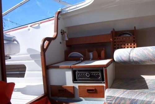

Hej igen rickard. Det låter smart, har inte tänkt på det... kan man ha huvudenheten liggande eller måste den stå upprätt? Bifogar bild på mitt pentry.. du har rätt det där med under ratten förstör ju looken med...
Hur den skall monteras får du kika i manualen. Lossa luckor och lådor, kolla hur det ser ut med plats, kasnke är paneler bakom som man kna lossa, så var det i Baylinern iallafall.

Hej har nu fått svar av en fackman att på barbord sida (se bild ovan 'Tom durk') kan jag installera Eberspächern D2 under en durk med att ta inluften från sittbrunnen och sedan att med ett utblås i sittbrunnen(stängbart spjäll) och ett utblås i ruffen, blir dessutom en svanhals med avgasslangen som monteras i aktern till skortstenen.
