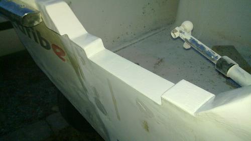

Det var ju bra att du kapade ner akterspegeln. Inte för att det kommer att hjälpa men det var bar gjort. Motorn hade en bra monteringshöjd från början om propellern inte ventilerade och det enda du gjort nu är att bromsa mer.
Tycker det ser ut som en bra monteringshöjd nu.. kavitationsplattan sitter 2-3 cm över skrovbotten. Om den sitter högre blir det större risk för ventilerande propeller.. speciellt när man svänger.
Däremot så ska riggen trimmas ut mer från akterspegeln, men det är ju inga problem..
Så ja nu har man målat på lite gelcoat på den försänkta akterspegeln, imrg så är det rubbin och polering som gäller. Sen ser båten ut som ny igen. Eventuellt så ska motorkåpan in på motivlackering. Kan bli riktigt nice tillslut. Kanske är bra att våren tar tid på sig i år. Man får ju en massa skaer gjort innan sjösättningen i år. Annars så brukar man bara lagga i den vid första bästa tillfälle.

Motorn satt ju lite för högt så när jag ändå hade prylar att åtgärda felet framme så var det lika bra att det blev gjort. Så nu borde den gå perfekt i vattnet. Men, men det visar sig när sjösättningen är gjord.

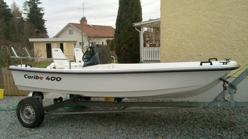

Bifogar även en bild på den nypolerad.
Kan väl lika gärna slänga in en till när jag ändå håller på.Flört
Det är inga bilder som visar att det är en trimaran!
Ser slät ut i aktern och borde vara möjlig att få upp i plan i vilket fall. Hoppas du fått den betydligt lättare annars gäller väl kraftigare motor eller propeller med mindre stigning så du får mer ork. Alternativt att kolla motorn. Går den på båda cylindrarna t.ex?
Nä det är definitivt ingen katamaran, möjligen någon typ av hybrid om det är trimaranform framtill.
Borde vara ganska lättdriven och plana med en relativt liten motor även om den är gammal och kanske lite trött.
Hade du vatten mellan skroven så gör det väldigt mycket på farten eftersom allt vatten rusar bak vid gaspådrag.
Vi får helt enkelt se hur det går vid provkörningen.
Lycka till!
