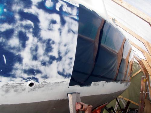

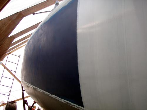

Misil-1 5 Postad 15 April , 2010 Hej, jag ska lacka om friborden på min Stofidra och tänkte prova en sån där sträckfärg av fabrikat DoubleCoat. Har lackat med roller med lite olika fabrikat på andra båtar genom åren och resultatet har väl inte varit direkt strålande men ändå helt OK, tycker jag. Den här Double Coaten krymper något vid härdningen och ska ge ett helt slätt resultat, står det i skrytbrochyren, vi får väl se. Tänkte att det kan vara av intresse bland några i församlingen, så jag lägger ut lite bilder. Friborden är nu slipade med 120-papper och grundade med epoxyprimer som rollat med fin skumrulle i ett tunt lager. Nu ska primer slipas ned med 240-papper tills ytan blir jämn och fin. DoubleCoaten ska lackas vid en temp på minst 15 grader, 20 grader rekomenderas, vilket just nu är mitt största bekymmer. När solen skiner så blir det lätt 20-25 grader, men skrovet blir på tok för varmt. Så det gäller att pricka in början på några varma dagar och börja rolla innan solen står för högt. Fler bilder finns i mitt album Dela detta inlägg Länk till inlägg Dela på andra webbplatser

Misil-1 5 Postad 19 April , 2010 Här är epoxyprimer nedslipad med 240-papper. För att få bort damm på ytan så duschade jad ytan med vatten och drog av med en gummiskrapa, allra sist så drog jag av ytan med klibbduk. 1 Dela detta inlägg Länk till inlägg Dela på andra webbplatser
Misil-1 5 Postad 19 April , 2010 Färgen är rätt tunn men täcker bra, så det är tunna lager som gäller, om den inte ska rinna. Dela detta inlägg Länk till inlägg Dela på andra webbplatser
Misil-1 5 Postad 19 April , 2010 Jag blev rätt nöjd och positivt överraskad av resultatet, nästan lika fint som i skrytbroshyren. Den mörkblå nyansen är helläcker och skiftar från nästan svart till djupt blå, beroende på hur ljuset faller. Om någon går i samma tankar så bestäm inte färg genom att titta på färgkarten på bildskärmen, utan beställ hem en riktig. Det skilljer hur mycke som hellst. Dela detta inlägg Länk till inlägg Dela på andra webbplatser
Misil-1 5 Postad 19 April , 2010 Min spegelbild, helt OK. Lacken alltså..... Dela detta inlägg Länk till inlägg Dela på andra webbplatser

Misil-1 5 Postad 20 April , 2010 Tog inte tid, men det var absolut ingen stress 10-15 minuter innan färgen började härda och klibba. Ibland fick jag backa och dra bort nån liten rinning. Dammtorr var den efter ca 2 timmar. När jag började lacka var det ca 15 grader i huset och när jag var klar ca 25, vilket jag tror är perfekt. Då kan man rolla i lugn och ro utan stress. När jag var klar med rollningen var temperaturen uppe i 23-25 grader. Något som varit värdefullt för mej som amatör, är den support jag fått från importören. Den är riktigt bra. Jag mailade bilder och beskrev mitt projekt och fick tillbaka ett arbetschema och allehanda förslag/tips. Har även fått hjälp när jag ringt på tokiga tider. Nu är det minst 1 lager kvar, kanske 2 innan jag lägger ut en skrytbild igen Dela detta inlägg Länk till inlägg Dela på andra webbplatser

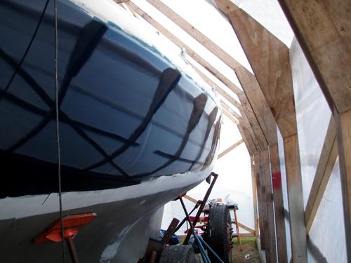

Misil-1 5 Postad 24 April , 2010 Idag rollade jag på andra lagret och rsultatet blev helt perfekt. Ärligt talat så trodde jag inte att den där DoubleCoaten skulle bli så bra. Jag hade förväntat mej ett resultat nästan som sprutlackat, inte BÄTTRE än sprutlackat. Båtgrannens hund sket nästan på sej när den fick se sin egen spegelbild i skrovet. Den reste ragg morrade och nästan kröp ur båthuset Dagens bild pålacken Dela detta inlägg Länk till inlägg Dela på andra webbplatser
Misil-1 5 Postad 24 April , 2010 Det blev fel bild här kommer dagens spegelbild. Dela detta inlägg Länk till inlägg Dela på andra webbplatser

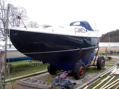

Misil-1 5 Postad 8 Maj , 2010 En skrytbild till 1 Dela detta inlägg Länk till inlägg Dela på andra webbplatser

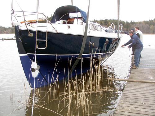

Misil-1 5 Postad 13 Maj , 2010 Nu ligger hon i sjön. Nu återstår att slipa, rubba och vaxa den övre halvan av båten. Gelcoten är översållad med mikrosprickor och kraftigt oxiderad. Det ser bra ut när det är nyslipat och vaxat, men risken är att det inte håller så länge. Det lutar åt att jag rollar den delen nästa vinter Dela detta inlägg Länk till inlägg Dela på andra webbplatser
