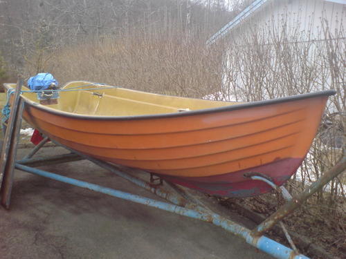

Bifogar en bild på båten vid köp. Så lite bättre är den nu.

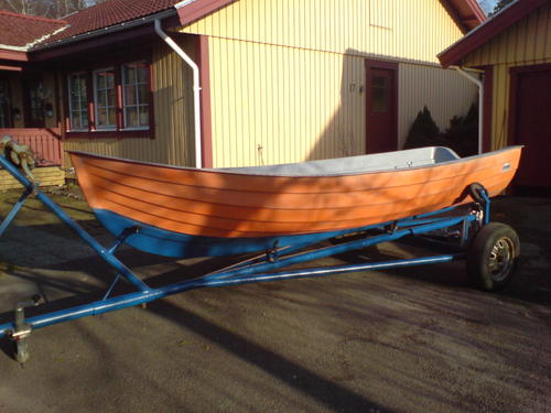

Bifogar bild på nulägget.
Är fortfarande inte nöjd med färgen ser bättre ut på bilden.
