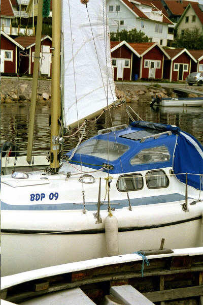

Håller på att klura ut Singleline lösningen på min båt. Nästan alla skisser jag sett ser ut som bilden.
Alltså linan är fäst i bomen > genom akterliksrevet > genom blocket i bomnocken > genom blocket i bommen mastsida> genom blocket i förliksrevet > ned på däck.
Frågan är varför linan är fästs i bommen och inte direkt i akterliks revet, känns bara som att man skapar mer friktion ?
Två anledningar.
1: Fäster man den direkt i akterliket så får man för mycket drag bakåt när man revar och travarna nyper. Det blir svårt att dra ner seglet. Ju längre ner det kommer, desto svårare blir det. Har man den fäst runt bommen så fördelas kraften mellan att gå rakt ner och att gå bakåt.
2: Knopar du fas den direkt i aterliket så kommer du att ha en knop och en tamp som ligger och skaver mot akterliket. Det slipper du on du knopar runt bommen.
