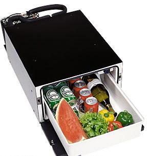

Till en L32;a som jag hade i några år köpte jag en kylbox i form av en draglåda. Den passade precis i ett befintligt utrymme under navigationsbordet.
Kompressorn satt längst in, men gick att flytta och sätta nån annan stans för att minska djupet.  www.bryggan.nu/isotherm/large/...
Kylen fick plats i ett befintligt utrymme under navigationsbordet utan nått större ingrepp. Fast det var ganska litet fick man plats med mycket för att allt blev så överskådligt när lådan var utdragen. En liknande fast med två eller tre lådor, eller kanske ännu fler lådor för större båtar. Man skulle ju kunna sätta två separata skåp ovanpå varandra, men då blir det ju två kompressorer.

Men har man lådor måste de ju vara rätt ordentligt perforerade så att kalluften kommer åt överallt - och då 'rinner' den väl ut snabbt också?
Husomhelst jag är inne på Gaidins linje, även om kylan rinner bort så går det så oerhört mycket snabbare att rota fram det man behöver så jag har kylskåp numera och kommer att ha det framledes också. Jag känner inte till några jämförelser.
Idén med korgar i boxen finns redan men kanske inte just fjäderbelastade. Men nackdelen med att en box stjäl dyrbar arbetsyta kommer man inte ifrån. Ock man får skarvar som släpper ner vätska och smuts.
Möjligen kan jag tänka mig att idén med draglådekyl är bra. Formad som en stor, grund box som huvudsakligen stuvas i ett lager. Men jag har inte sett några som är tillräckligt stora för mina behov. Och bygga själv, njaee....
Sedan har man problemet att aggregatet måste monteras i bakkant på draglådan, det går alltså inte med vattenkylt aggregat. Och det kan bli svårt att leda upp sval luft om man har konventionellt aggregat.

På det kylskåp i form av en draglåda, som jag för övrigt köpte hos Erlandssons Brygga, satt ju kompressorn längst bak. Rör och ledningar till den var av sådan längd att det gick att flytta upp till en merer från kylskåpet. Ett alternativ som jag inte utnytjade. Hade jag haft kvar båten längre hade det kanske varit ett alternativ.
Hur förångaren var konstruerad och placerad kollade jag aldrig. Möjligtvis var det av den platta typen och monterad i taket över den täta lådan.
Jag har ju ett kompressorskåp som går på både 12 och 230 volt med en speciell kompressor, i min motorseglare. Skåpet diskuterade vi ju i tråden; http://www.sailguide.biz/forum2/viewtopic.php?f=3&t=6761&st=0&sk=t&sd=a
Det drar ju faktiskt mindre ström än jag befarade. Att lägga ut vissa uppgifter på forum på internet har ibland sina fördelar. Jag mätte förbrukningen på skåpet i sommras, men hade glömt bort resultatet. I tråden hade jag skrivt ner dom. Glad
Skåpet har ju några år på nacken. Skåpet är ju ganska litet och det blir ganska rörigt i det. Dessutom har jag alltid haft box, där grejorna i alla fall ligger kvar när man öppnar luckan under segling. Dessutom har ju inredningen nog sett sina bästa dar.
Kanske dags att börja fundera på att bygga ett nytt. Djupare (det finns plats) med ett par draglådor, och vattenkyld kompressor. Kan man ha tex två förångare på en kompressor?
