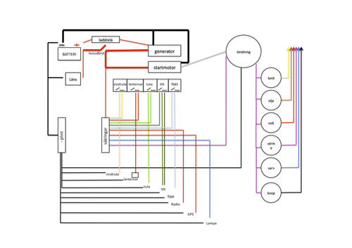

Peterbose 1 Postad 16 Januari , 2010 Min båt ser ut som ett örnnäste, finns ingen logik i hur kablarna går, på kopplat, vidarekopplat, dubbla mätare osv. Det jag vill göra är att dra om all el men skulle behöva ha hjälp med att se över det elschema som jag har gjort. Kom gärna med kommentarer på bifogat schema som jag roade mig med att göra i natt. 1 Dela detta inlägg Länk till inlägg Dela på andra webbplatser
aleo 0 Postad 21 Januari , 2010 Tjena Jag har tittat på ditt el-schema nu och mailat dig komentarer om detta. Jag bifogade även dom el-scheman som jag gjorde när jag drog ny el i min båt Hör av dig om du behöver mer hjälp/åsikter, lycka till. //Aleo Dela detta inlägg Länk till inlägg Dela på andra webbplatser
