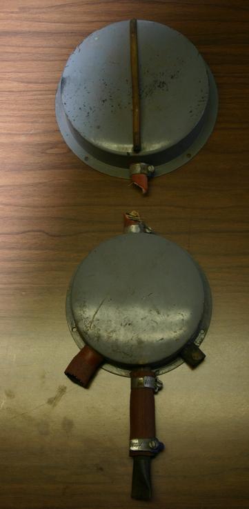

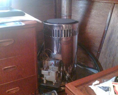

Backar lite i tråden och visar min expantion, dome samt själva värmaren (utan fotogenlåga-delen)
Gäst Kalman
Det översta är expantionskärlet. Plastslangen är för att kunna se nivån.
Vattnet från toppen av pannan kom in till höger. Röret till vänster gick neråt till konvektorerna.
Returen från dem gick in i pannans högra nederdel.
Det tjocka röret upp till höger på pannan är avgasröret.
Mycket riktigt som någon skrev så var den lägsta punkten under sittbrunnsdurken avtappning. När jag läste  svaret här så kom jag ihåg att jag tappade ur systemet just där. (Dåligt minne...behövde väckas lite...)
Hoppas det var till hjälp.
Hälsningar,
Kalman
Senast ändrad av Kalman | 19 januari 2010 | 14:06

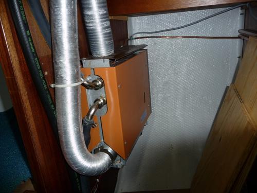

här kommer bilder på hur det ser ut i vegan med självcirkulation
gaspanna sitter där toan var tidigare nu klädgarderob/Torksåp

Du har samtliga dina element på en låg nivå. På annvisningarna för självcirkulation för GeHå-värmaren fanns två alternativ att bygga efter Stigaren (eller vad man nu skall kalla röret från värmaren) skulle gå på en hög nivå varefter den skulle falla minst 0,6 meter. Därefter skulle element sitta lågt, som dina, innan röret gick tillbaka till pannan.
Jag byggde efter det systemet, men hade två element i överslingan och bara ett i underslingan alldeles innan värmaren. Det gick inte att göra på annat sätt av praktiska själ, men cirkulationen fungerade ändå.
Hur är dina rör dragna?
tommy
Hej Tommy
det är slang helavägen runt i en slinga som börjar med specialslang =backventilsslang   upp till expantionkärl 0,5 m från gaspannan.
från expantionkärl så går vanlig slang ner till durken och följer en slinga runt i förpiken med 3st konvektorer på 350 mm st.   sedan går slangen in i nerkant på kojer SB med 2st konvektorer på 500mm.  det är  cirka 1m i mellan konvektorerna som gör en u-sväng framför motor platsen. (nergången ) och följer BB koj i nerkant med 2st konvektorer lika SB  slangen går fram till utrymet under  gaspanna där ny backventilsslang tar vid upp till pannan cirkel är sluten och fungerar bra utan pump
mvh Björn

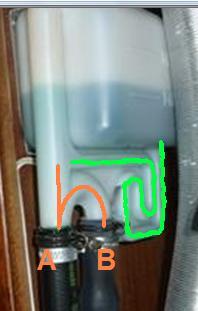

Expansions-kärlet ser intressant ut, verkar ha jättebra avluftning jämfört med t.ex. motorns pumpdrivna system. Det är kanske den långsamma cirkulationen som ger behov av grövre avluftnings-rör? All eventuell luft verkar här avluftas effektivt vid varje cirkulationsvarv.
Vissa motor-expansionskärl verkar ha så liten avluftning, ibland inte ens uppåtriktad eller i högsta punkten, att man kan undra hur bubblorna alls kan hitta den. Måste nog då cirkuleras bra många varv, innan hela vätskemängden passerat genom skvallerstrålen ut i expansions-kärlets överdel?
Tillrinningen (grönmarkerat) har en relativt trång kringelikrok, undrar varför? Kanske förhindrar det generande oljud? ...Skäms
Är det A eller B som är specialslangen från pannan?
Jag har ett likadant system. Mitt exp kärl är dock av traditionell typ och har ett trevägsrör under för att nå en liknande funktion. Har du dubbla backventiler en på tillopp och en på retur? Kapillärröret som är kopplat till värmaren vart ska det monteras?. Jag har även en liten cirkulationspump i början på slingan som jag sällan använder. Mitt problem har varit dålig cirkulation så att pannan kokat tidigt och sedan har glykolen runnit ut, nu har jag demonterat allt, backventilen på framledningen fungerar, växlaren verkar ok, hittade en lös slang. Jag har även monterat en extra automatluftning i förpiken(högsta punkt på slingan).
