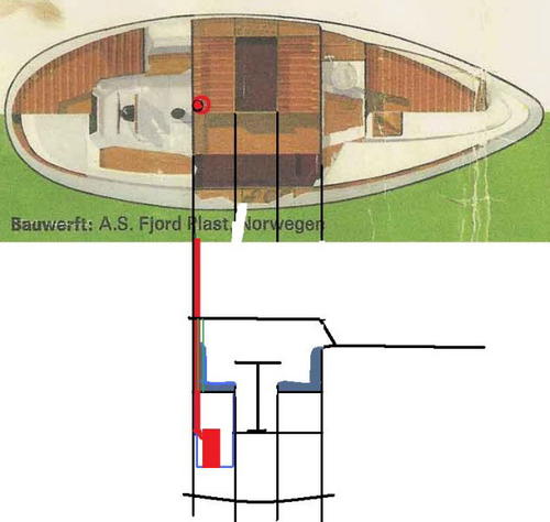

toaen 510 Postad 9 Januari , 2010 Tack för era svar. Att jag kommer att instalera en cirkulationspump i systemet, var jag redan övertygad om från början. Däremot hade det varit intresant att försöka bygga det för självcirkulation. Jag köpte som sagt var en komplett GeHå-värmare som legat i en kartong i en massa år, för en billig peng. I satsen ingick nästan allt som behövdes förutom slangar mellan radiatorerna och den dubbelmantlade avgasslangen. Jag har ju (dessvärre) talets gåva och berättade för en kompis att jag höll på att instalera en GeHå-värmare i min havsfidra, varpå han kom med en, det var faktiskt en riktig fiskeback i trä, innehållande en GeHå-värmare med en del tillbehör. Bl.a. ett runt expantionskärl och den runda cirkulationsdomen. I lådan fanns också en dubbelmantlad avgasslang. Han hade rivit ur GeHå-värmaren ur sin snipa till förmån för en Eberspächer. I den satsen jag köpt ingick en detaljerad beskrivning hur man installerade en värmare. Även principerna för rördragning för att få en bra självcirkulation och även cirkulationsdomen beskrevs. Jag valde plastade 22 mm kopparrör som jag lät rörmockarn bocka tre 90 graders böjar, för att det skulle bli snyggt. Två av böjarna satt på samma rör direkt efter expanstionskärlet. I övrigt gick det att göra långböjar på rören för hand. Byggde slingan med elementen mycket nogrrant efter annvisningarna. Valde att använda det rostfria expanstionskärlet med inbyggd cirkulationspump. Fyllde systemet med glykolblandning för minsta möjliga temperatur. Påfyllningen var inte helt enkel då expanstionskärlet satt så högt upp under rufftaket det gick. Luftade systemet och provkörde värmaren. Det fungerade perfekt. Förpiken hade jag isolerat med liggunderlag och en ytmatta. Den gamla mattan på tre mm satt kvar. Utan på det hade jag limmat 10 mm liggunderlag och ytterligare 3 mm ytmatta. Även under däck och i rufftaket. Det blev i princip 16 mm isolering. På BB sida hade jag offrat halva kojen för en garderob och, men på SB sida hade jag kvar en hylla som pga havsfidrans kraftiga rundning, hade väldigt lite upplag i för och akter där den satt fast. Detta innebar att den ville vrida sig nedåt i innerkant när den belastades. Jag kom på den smarta ideen att limma på ytterligare ett 10 mm liggunderlag upp till underkant hyllan som stöd. På SB sida blev det alltså 26 mm isolering på skrovsidan. Om man råkade lägga sig mot skrovet sjönk man nästan inn i isoleringen. Hade ett draperi som avskillde förpiken. Med det fördraget höll skepparen förpiken varm nattetid, även om det var ganska kallt ute. Frampå hösten började det bli gansk otrevligt att stå upp och gå ut i den kalla salongen från den varma förpiken. Jag brukar vakna relativt tidigt och tog som vana att tända GeHå värmaren som jag nådde från kojen. Ligga kvar och läsa i nån timme innan jag stod upp. En dag började värmaren koka ganska snabbt. Nån värme kom inte ut i systemet. konstateraterade att cirkulationspumpen hade slutat fungera. Pumpen såg ut som en stavmixer med underdelen nedkör i ett rörstump i botten i vilket slangen från pannan var anslutet till och motorn på toppen ovanåp expanstionskärlet. Försökte demontera pumpen, men det var för trångt mellan överkant expantionskärlet och rufftaket. Jag hade dock lyckats lyfta ur nerdelen på pumpen ur hållaren i botten på expantionskärlet men jag klarade inte av att få tillbaka den. Fick dock en del värme direkt från värmaren, så jag fortsatte att tända den varje morgon. Efter att jag lyft ur cirkulationspumpen, fick jag en viss cirkulation i systemet. Dock inte lika bra som med pumpen. Detta fick mig att påföljande vinter byta ut det rostfria mot cirkulationsdomen och det andra expanstionskärlet. Cirkulationen blev nästan lika bra som med pump. Därav min fråga. Dessvärre hittar jag inte skriften som handlade om installationen av GeHå-värmaren. Jag tror knappast att jag har slängt den. Den finns nog nånstans i den allmänna röran. Är det nån som vet hur en cirkulationsdom är konstruerad? Vilka principer är viktiga för att få en så bra självcirkulation som möjligt? Är det nån som har synpunkter på det sätt som jag funderar på att placera en ev framtida Glembringskamin? tommy Dela detta inlägg Länk till inlägg Dela på andra webbplatser
ciaraud 31 Postad 9 Januari , 2010 Placeringen är bra. Man ska sätta den där skorstenen blir så lång som möjligt för att rraget ska bli bra. Om man köper en isolerad Glembrin så blir ytan bara 40 grader och du behöver inte tänka på att man kan bränna sig på den och den kan stå direkt mot ett skott utan skydd. Då blir strålningsvärmen endast 10%. Tar du en oisolerad så strålar den 25%. Tänk på att det finns en regularor som kräver ca 15 cm utrymme. Den ska vara i långskeppsriktningen bakom kaminen. Det kommer också behövas utrymme för skorstensutgången. Det bygger nog ca 15-20 cm beroende på vilken storlek på kamin man har. Den kan du sätta där det passar rent byggnadstekniskt. Glembring tillverkar kaminen efter dina behov. Bilden är tagen bakom vår kamin, du ser utgången för skorstensröret och en fil som jobbar för att få upp ett rejält hål för till-luften. Dela detta inlägg Länk till inlägg Dela på andra webbplatser
toaen 510 Postad 9 Januari , 2010 Var det din man som tog kortet? Menar du att det skulle gå att få regulatorn på till höger om skorstenen om man tittar uppifrån. På skissen som de visar på hemsidan sitter den till vänster. Läste beträffande Reflexkaminerna att regulatorn skall sitta bakom eller framför kaminen för att den skall fungera under segling. För min del hade det varit bättre att den suttit framför, då det hade varit enklare att komma åt en för ev service. Får väl ta ett resonemang med Glembring vid tillfälle. Installationen kommer i varje fall inte att bli av denna vinter. Jag klarar mig gott med min Webasto luftvärmare och elelement. Brukar de va på båtmässan?(i första hand i Göteborg - själv har jag bara varit där en gång sen 1980-talet) Annars får jag väl göra ett besök i derars lokaler. Bruka va i Göteborg minst ett par gåner i månaden för att bl.a. hälsa på min gamla mor. tommy Dela detta inlägg Länk till inlägg Dela på andra webbplatser
ciaraud 31 Postad 9 Januari , 2010 Det var Magnus som höll i filen. Regulatorn kan naturligtvis sitta i långskeppsriktningen på vilken sida som helst, även framför. När det gäller hur skorstenen kommer får du välja precis var som helts som passr dig. Glembring speciltillverkar varje kamin efter köparens önskemål. De har inga i lager utan tillverkar efter beställning. Vet inte om de ska vara på Göteborgsmässan men det går att kolla på mässans hemsida nu. Vi har hälsat på dom i deras lokaler. Det var kul att bli runtvisad. Kan du ta dig dit för en tit så gör det! Dela detta inlägg Länk till inlägg Dela på andra webbplatser

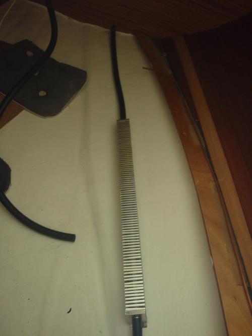

ciaraud 31 Postad 9 Januari , 2010 Ser jag rätt, har du tänkt ha värmen precis under taket? Det ultimata är ju att ha värmeavgivarna så lågt som möjligt. Vi har alla under kojer och i soffor och hoppas att värmen ska leta sig upp via lufthål vi gjort i bakkanterna av dessa. Värmer också upp garderober och hyllor genom värmestigning från rör och konvektorer som går under och dessa. Kanske blir det inte alls bra. Vi har tänkt lite som golvvärmeprincipen men kan få tänka om och sätta in några datorfläktar, får se. Dela detta inlägg Länk till inlägg Dela på andra webbplatser
ciaraud 31 Postad 9 Januari , 2010 Bild på konvektor under akterhyttens koj Dela detta inlägg Länk till inlägg Dela på andra webbplatser
toaen 510 Postad 10 Januari , 2010 I min gamla havsfidra med självcirkulation satt första elementet som på bilden. Sen sjönk ledningen nedåt tills den nådde värmaren som var lägsta punkten. Jag har egentligen inte tänkt igenom värmesystemet nå mera, men att jag skall sätta ett element där är jag nästan övertygad om. De enda ställena i förpiken som det går att sätta element är under kojerna längst akterut och de blir dessutom ganska små. En grov tanke är tre infällda element i däcksalongen. Därifrån till ett element på toan och vidare till två små element under kojerna i förpiken. Vidare till ett element i garderoben. Upp och genom stuvutrymmena som jag håller på att bygga i förpiken. Till elementet som jag ritat på bilden och därifrån via stuvutrymmet på BB sida, toaletten däcksalongen till motorrummet och akterruffen och åter värmaren. Det jag funderar på nu är viss håltagning och ev rördragning i förpiken innan jag skruvar ihop bygger in allt för mycket. Håller just nu på att limma isolering på skrovsidorna. Bifogad bild visar gårdagens arbete i det hänseedndet Dela detta inlägg Länk till inlägg Dela på andra webbplatser
ciaraud 31 Postad 10 Januari , 2010 Du vet nog bättre än jag vad som fungerar i praktiken egentligen. Vi håller ju på att bygga vårat första vattenburna värmesystem just nu. Glembring har rätt små rektangulara konvektorer på kanske 35x30 cm också. De har istället slingen ovanpå varann så antal cm värmegivande yta är inte så litet. Vi har ett antal sådana att sätta i trånga utrymmen. Dela detta inlägg Länk till inlägg Dela på andra webbplatser
