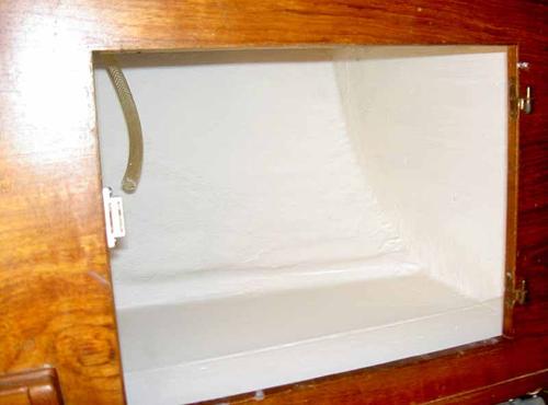

Det finns många nyanser på vitt har jag lärt mig genom livets hårda skola. Jag brukar också måla med en liten gråton i tex stuvutrymme. På bifogad bild är det Toplack som använts. Trodde att det var målat med en gråton, men när jag såg bilden är ja inte riktigt säker. I så fall är den väldigt ljusgrå.
