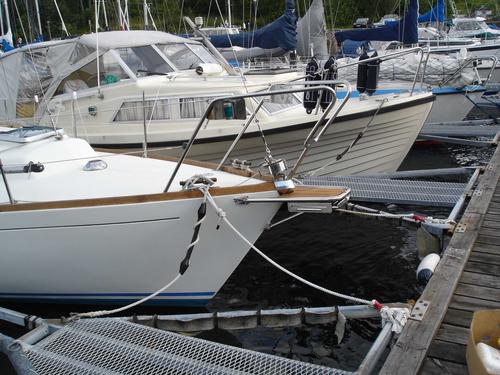

Jag köpte min M77a i våras för 35000 pengar och jag tyckte INTE det det skulle vara värt mer än halva båtens inköpspris för ett rullsegel så jag köpte och monterade en CU-rulle i höstas. Tyvärr såpass sent att det inte blev några mer ingående testseglingar, men helt klart gör den vad den ska. Till CU-rullens fördelar hör att man använder befintligt förstag och befintligt/befintliga segel vilket gör det till ett billigt system. Kostade 2700:- har jag för mig, och sen tillkom runt 300.- för pressning av nya ändstycken på förstaget eftersom jag inte riktigt ville våga tro på att de bipackade wirelåsen skulle göra sitt jobb. (Efter att jag kortat staget). Vet att några tycker den är besvärlig att rulla in och ut, men det märkte jag absolut inget av. Nu har jag iofs inget att jämföra med, men i brist på denna jämförelse så säger jag att det funkar över förväntan. Till nackdelarna hör att man använder befintligt/befintliga segel.... De är ju inte skurna o sydda med rullsystem i åtanke, men för under 3000:- så är det helt klart värt pengarna. Dessutom lätt att skifta segel om man vet med sig att seglingsförhållandena blir hårdare/lugnare än det segel som sitter medger. (Man sätter seglet i sina pistolhakar som vanligt och rullar sen in och ut som vilken rulle som helst.

Jag vill inte lägga solk i glädjebägaren, men det satt en Cu-rulle på min båt när jag köpte den. Efter att jag spännt upp förstaget - inte så mycket som jag skulle vilja, men i alla fall en del, behövdes det två man för att med stor möda rulla ut genuan och in igen. Resten av sommaren fick jag segla med en mindre genua på kutterstaget och en i all hast monterad Plastimorulle.
Jag kommer att byta till en Plastimorulle till våren, och degradera CU-rullen till genakerrulle om jag får detn att snurra igen.

Jo, jag vet att du skrev det i ett tidigare inlägg, men jag har som sagt inte alls märkt av detta
Mitt Cu-system har ju några år på nacken. Att kapa förstaget och låta den kraften tas upp i två lager är nog inte helt lyckat.

Det är väl kanske inte helt omöjligt att du har rätt i det, men för den pengen det kostar var/är jag beredd att testa ett par år.
VAd kostar ett CU-system som gör det prisvärt när du kan få ett plastimo 406 för 3000sek?
Med ett CU-system kan du väl inte sträcka genuan med fallet utan det går väl tillbaka ner till den undre rullen vid däck. CU-systemet är väl i första hand tänkt för båtar där seglingen kommer i andra hand, typ riggade snipor
Jag kan använda mina befintliga segel, o sparar därmed ett antal kronor. Att lägga 16-18KKR var liksom inte aktullelt i nuläget, spec inte när båten i sig själv kostade 35. Om det visar sig inte vara nåt att ha, så säljer jag den senare, men som sagt, 3KKR för att testa tyckte jag inte är någonting att tjafsa om

Jag har på min Nord 80 en rulle av samma typ som CU-rullen. Jag kan dock se på bilderna att min inte är exakt likadan, men pricipen är densamma. Mina erfarenheter är mycket goda. Genuan på 23 kvm rullar ut och in lika lätt som med en dyrare konventionell rulle (som jag provat på andra båtar).
Den enda nackdelen är enligt min erfarenhet den att man kan inte segla med delvis utrullad genua, vilket ju ibland är önskvärt.
