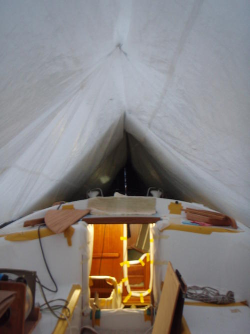

Dubbla lager pressar påstås hjälpa, på samma sätt som att man i tält har ett inner- och yttertält. Bäst är förstås ifall du kan ha distans mellan pressarna, finns utrymmet kan du spänna en lättviktspress innanför täckställningen.
Dubbla pressar som inte ligger an mot varandra hjälper tveklöst. Vi har byggt vårt båtbyggartält på det viset och det är torrt och gosigt under det. Har en vanlig utriggarställning och har lagt den yttre presenningen utan på den och den inre hänger i röret på undersidan. Det gör att man nåste göra ett litet hål i den under pressen för att fä igen om rep på några ställen.

Dubbla presseningar gör stor skillnad. Har prövat det nu i tre säsonger och skillnaden är stor. Något lite kondens och ett fåtal mögelinslag ser jag till våren men ett intet mot tidigare.

Japp, körde också dubbla pressar med gott resultat.
Prova också att hänga på fendrarna för att få ut pressen från skrovet.
