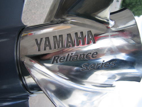

I morgon tisdag 21/6 skall jag få min Yamaha 21 Reliance propeller levererad till min Yamaha F150.
Jag återkommer med mina reflektioner om den är bättre än den Yamaha 19 Black Steel som jag har kört med en sommar.

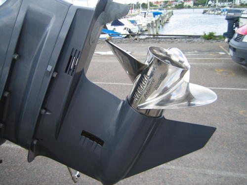

Idag onsdag den 29/6 var jag ute och testade min nya propeller Yamaha Reliance 13 3/4 x 21 på min Yamarin 63 BR-2010 med Yamaha F150-2010.
Båten är bottenmålad för andra året, fylld med alla saker som skall vara ombord (många kilo) och full tank (107 liter).
Plats: Göteborgs södra skärgård i juni 2011. Soligt väder och vind ca 3 m/s.
FAKTA med Yamaha Reliance 13 3/4 x 21 :
Varv      Knop
2000 =   7
2500 = 10
3000 = 19, nu har båten kommit över planingströskeln.
3500 = 25
4000 = 30
4500 = 35
5000 = 40
5400 = 43, trimmar jag ut mer ökar varvtalet men inte hastigheten.
Jag kan trimma ut motorn mycket mera med denna propellern, känner att den lyfter upp fören så att det blir mindre våt yta. Det märker jag bla på bränsleförbrukningen/nm.
Vid 20 knop kan jag åka 1,2 nm/liter = 0,83 liter/nm.
Vid 25 knop kan jag åka 1,1 nm/liter = 0,90 liter/nm..
Vid 30 knop kan jag åka 1,0 nm/liter = 1,00 liter/nm.
Vid 35 knop kan jag åka 0,9 nm/liter = 1,11 liter/nm.
Vid 43 knop kan jag åka 0,7 nm/liter = 1,42 liter/nm..
Då båten går lika fort (42-43 knop) med Black Steel 19 och Reliance 21 med en (1) person ombord tror jag att Reliance 19 måste vara ett bättre val. Varvtalet kommer att öka till ca 5600. Båten kommer att gå fortare och förbruka mindre bränsle då Reliance lyfter fören. Med familjen ombord (2 vuxna och 2 barn) kommer kanske varvtalet att bli ca 5400.
Skall bli intressant att se varvtal och förbrukning med Reliance 21 när familjen och gäster är med i båten. Jag tror att motorn kommer att gå tungt med hög bränsleförbrukning som följd, så det är för tidigt att uttala sig om detta var en bra investering eller ej. Jag återkommer.
Den svarta Yamaha original Black steel 19 är ett mycket bra val till båten.

Njaee.. Man ska nog inte dömma ut Reliancen på 63:an förrän en 19 tummare blivit testad. 21an är ju bevisligen för stor trots att det är den som Yamaha kör med i Körfakta men då får betydligt bättre fart o varv. Väldigt märkligt det här att både Anders o Havskatt inte får så bra fart på sina 63or. De kör i princip lika med en 64a som är både tyngre o har högre luftmotstånd, skumt!
På 64an är Reliance i 19 tum en klart bättre propp än en Black steel i 19 tum. Faktiskt bättre på ALLA egenskaper. Men ännu bättre är faktiskt en sk elefantörepropp typ Turbo 1, Stiletto Advantage eller Yamaha Performance, alla tre är systerproppar. Denna typ av propp ger på 64an ytterligare lite bättre egenskaper än Reliance i området runt 23 - 30 knop. Dock fånar den sej lite under 23 knop pga venthålen men med dessa pluggade går det lika bra som Reliance i farter mellan 18 - 23 knop.

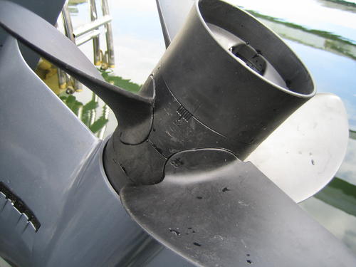

Jag skall prova med min Propulsepropeller när jag får tid. Jag skall justera bladen så att jag får 6000 rpm när jag är själv i båten inkl. alla extra kilon ombord.
Jag återkommer med både bilder och mina körfakta.

Idag lördag den 9/7 var jag ute och testade Propulse propeller modell 9902 som är en fyrbladig kompositpropeller 14,5 x 14-22 på min Yamarin 63 BR-2010 med Yamaha F150-2010.
Plats: Göteborgs södra skärgård i juli 2011. Soligt väder och vind ca 6 m/s.
FAKTA med Propulse 9902 14,5 x 14-22: Se bild för läge på bladen.
Varv      Knop  Förbrukning
2000 =   9    = 0,7 nm/l
2500 = 12    = 1,0 nm/l
3000 = 22.   = 1;0 nm/l
3500 = 27    = 0,9 nm/l
4000 = 29    = 0,8 nm/l
4500 = 33    = 0,7 nm/l
5000 = 36    = 0,7 nm/l
Det går inte att öka mera
Då jag inte kom upp i 6000 rpm beslutade jag mig för att minska stigningen med med 5 steg (5 x 200 rpm = 1000 rpm).
Anders
1500 =   6    = 1,4 nm/l
2000 =   8    = 1,0 nm/l
2500 = 10    = 0,7 nm/l
3000 = 15    = 0,8 nm/l
3500 = 19    = 0,9 nm/l
4000 = 21    = 0,8 nm/l
4500 = 23    = 0,7 nm/l
5000 = 25    = 0,7 nm/l
5500 = 28    = 0,6 nm/l
6000 = 30    = 0,5 nm/l
6100 rpm är max, vet inte om det är propellern (stigningen) eller övervarvningsskyddet på motorn som går in.
Vid 6100 rpm är det ett väldigt liv på motorn (hög ljudnivå) och jag är besviken över att ha tappat mer än 10 knop i maxfart.
Kan konstatera att varje streck på propellern motsvarar 200 rpm då jag kom upp till 6100 rpm.
Jag skall ge propulse en chans till, skall då justera upp stigningen ett streck så att max rpm blir ca 5900.
Har nu monterat tillbaka den svarta Yamaha original Black steel 13 3/4 x 19 på motorn.
Anders
Senast ändrad av Anders | 12 juli 2011 | 08:51
