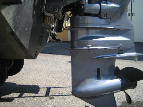

Anders 0 Postad 31 Oktober , 2010 God kväll! Jag har en bild som visar hur min motor är monterad i förhållande till botten. Enligt återförsäljaren och Yamahas motorfirma som gjorde 20-timmarsservicen är motorn monterad i rätt höjd. Om motorn höjs ytterligare ett hål kommer den att börja suga luft. OBS! På bilden är motorn inte intrimmad ordentligt pga att skäddan skulle då ta i asfalten. Anders Dela detta inlägg Länk till inlägg Dela på andra webbplatser
Havskatt 18 Postad 1 November , 2010 På bilden såg jag att Anders hade motorn monterad på 3:e hålet precis som det ska vara enligt Yamaha. Jag har också fixat det nu men inte kunnat provköra. Såg att jag skriver att mitt varvtal var 5400 rpm men det var ju med samma propeller som Anders har (Svart stålprop). Jag bytte ju denna till en rostfri reliance så rimligvis måste varvtalet ökat. Försöker minnas den senaste turen och undrar om inte varvtalet visade 55 dvs 5 500 rpm. Till våren vet jag exakt. Min båt drar 0,9 l/nm vid runt 32kn blir lite fundersam om bränsleförbrukningen ökar med en 19s propeller. Precis som du Anders har jag familj med 2-barn och kör aldrig i topphastighet länge. Jag vill nå topphastighet pga då har man rätt inställt och båten går då som lättast i vattnet och då får man också den lägsta bränsleförbrukningen, detta är mitt största mål. Den ska kunna komma ner i 0,75-0,80 l/nm vid ca 25-30kn. /Havskatt Dela detta inlägg Länk till inlägg Dela på andra webbplatser

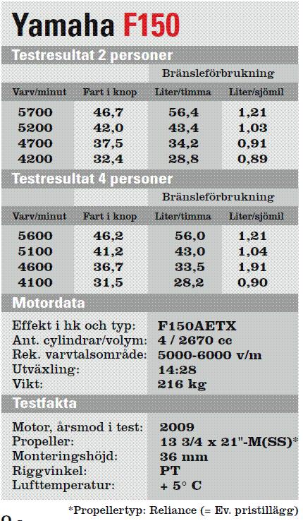

Anders 0 Postad 1 November , 2010 Hej! Båtnytt nr 6 - 2010 har testat Yamaha 150 hk med 4 st olika stålpropellrar på en Yamarin 61 CC som har lika skrov som 63 BR men som är lättare och har annan tyngtpunkt. Standardpropellern är monterad i tredje hålet, de andra blankpolerade stålpropellrarna fungerade bäst med motorn i det fjärde hålet. Den svarta originalpropellern är en bra allroundpropeller skriver de. Bifogar sidan med sammanfattning och testfakta. Anders Senast ändrad av Anders | 01 november 2010 | 21:10 Dela detta inlägg Länk till inlägg Dela på andra webbplatser
Anders 0 Postad 1 November , 2010 Det går inte att bifoga en PDF-fil. Vill ni ha uttrag ur Båtnytt nr 6 -2010 ang Yamaha 150 hk med olika Yamahapropllrar på en Yamarin 61 CC får ni maila mig. Min e-mailadress finns ju i vänstermariginalen. Jag kan också bifoga propellerfakta ifrån Praktiskt båtägande 2010-04-14. Anders Senast ändrad av Anders | 01 november 2010 | 21:35 Dela detta inlägg Länk till inlägg Dela på andra webbplatser

jarb 77 Postad 2 November , 2010 Om motorn inte når rätt fullgasvarv så är risken stor att den är överbelastad över hela registret. Anledningen att man kollar vid just toppvarv är att om det är OK där är det i regel OK över hela registret. Det är lika viktigt att en motor som aldrig körs på fullast når sitt rekommenderade toppvarv som en som alltid körs på fullast. En motor som inte befinner sej i det belastningsområde som det är tänkt kan drabbas av en rad otrevligheter på sikt. Tyvärr är det så att till en viss gräns lönar det sej rent bränsleekonimskt att öka den termiska belastningen på motorn och minska varvet. Om man drar det för långt mår motorn dock inte bra av det. En Yamaha 4-taktare bör nå minst 5700 rpm vilket oxå bekräftas av Körfakta. Du har svårt att hitta nån motor proppad till mindre än det. Det är nog ingen större fara för din del då du nog kommer hämta lite varv på hissningen. Ligger du kvar på 54-5500 bör du fundera på lägre stigning för med lite mer last eller hår i botten kan du hamna farligt lågt. Dela detta inlägg Länk till inlägg Dela på andra webbplatser
Havskatt 18 Postad 2 November , 2010 OK, det blir spännande i vår att få se vad hissningen gör. Kollar man körfakta på 61CC vad hissning med ett hål gör, så tror jag också att det borde göra min 100rpm ytterligare. Dela detta inlägg Länk till inlägg Dela på andra webbplatser

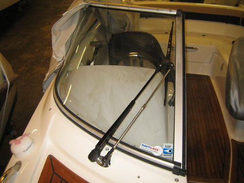

Anders 0 Postad 23 November , 2010 Hej igen! Nu har Yamarinåterförsäljaren hjälpt mig att montera vindrutetorkare på båten. MVH/Anders Dela detta inlägg Länk till inlägg Dela på andra webbplatser

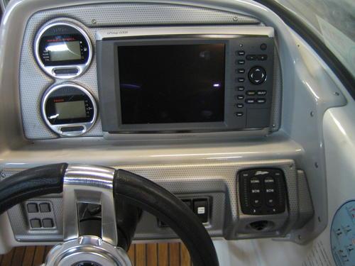

Anders 0 Postad 23 November , 2010 Passade på att ta en bild på förarplatsen när jag var där för att titta på vindrutetorkaren. Under mina 10 år som båtägare har jag bara navigerat med hjälp av papperssjökort och kompass, och jag har ännu inte gått på grund. Detta är min första GPS i en båt. Jag är mycket imponerad av snabbheten och det digitala sjökortet. Jag har alltid med mig pappersjökort för att få en bra översiktsbild. MVH/Anders Dela detta inlägg Länk till inlägg Dela på andra webbplatser
Havskatt 18 Postad 24 November , 2010 Snyggt!! Du får raportera om hur vindrutetorkarna fungerar, kanske kopierar jag dig isåfall. Provade med TC Nano Glass i sommras och det fungerade rätt OK men när det verkligen regnar eller går sjö så fungerar det ju inte. /Havskatt Dela detta inlägg Länk till inlägg Dela på andra webbplatser

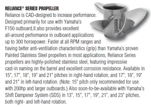

Anders 0 Postad 21 Februari , 2011 Hej Jarb! Så här står det på www.yamaha-motor.com/outboard om Reliancepropellern till F150 hk. Reliance™ Series Propellers Yamaha’s Reliance™ Series propellers provide excellent performance with engines up to 300hp. An all-new blade design delivers more speed at all rpm’s than our Painted Stainless Steel propellers, excellent anti-cavitation, and enhanced grip for added bow lift and top-end speed. Overall handing and turning is significantly enhanced. Som jag nämde i mitt förra inlägg påstår min återförsäljare och andra kunninga på båtmässan i Göteborg att det skall vara stor skillnad. Tyvärr har jag inte testat själv, så jag måste lita på vad andra säger till mig. Får jag ett bra pris slår jag till, blir jag inte nöjd kan jag försöka sälja den vidare eller använda den som en reservpropeller. MVH/Anders Dela detta inlägg Länk till inlägg Dela på andra webbplatser
jarb 77 Postad 21 Februari , 2011 Den texten härhör från när proppen introducerades första gången så den indikerar ingen nyhet i sej. Kollar man på partnummerna är det fortfarande första generationen som gäller, sista två siffrorna i ett Yamahanummer indikerar i vilken version prylen är, 00 är första versionen. Det betyder ju såklart inte att det inte är en ny version på gång men det enda jag hört är att det är en SDS-variant på gång. Vad man läst om SDS är det stor skillnad vid växling med en sån propp om det nu är det säljarna menar. Någon förändring i proppen som sådan har det inte pratats om men det är alltså det du menar att bladdesignen på nåt sätt ändrats? Det jag reagerat över på min 19 Reliance är att den är väldigt tung o jag tror nog det går att göra den smäckrare utan att äventyra hållbarheten. Dela detta inlägg Länk till inlägg Dela på andra webbplatser
