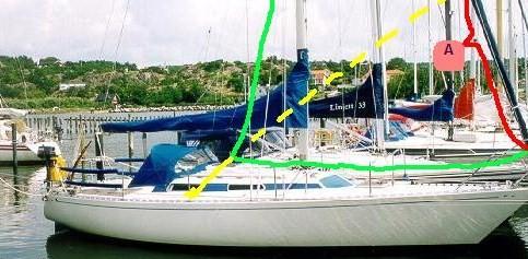

Bilden visar hur skotpunkten långskepps bör sitta, enligt mig. Alltså egentligen inte riktigt det frågan primärt gäller, men det kan ju ändå vara bra att försöka fastställa ifall dessa påståenden stämmer:
1. Måttet A bör vara ca 1/2-del av hela förlikets längd.
2. Ifall förseglet skotas hem maximalt, i bleke utan minsta vindpust så skall akter- och under-lik vara ungefär lika stramt raka.
(Grönt=tänkta genualik, gult=skot, gulstreckat=tänkt fortsättningslinje på skotets dragriktning, rött= ett mått A utmed förstaget upp emot mötespunkten med den gulstreckade dragriktningen.)
(*) Bilden f.ö. stulen här, där fler bilder på däcks-layouten kan ses:
http://hem.passagen.se/linger/Boats/Pict_boat.htm
Mvh Thomas

Jag håller med Thomas, till viss del.
Bilden illustrerar ganska väl grundplaceringen i längsled, och jag tror också att en skotskena för genuan ska placeras långt ut. Ev. förstärkningar i däck bör ju också beaktas. Är det sandwich i däcket är det kanske inte så lyckat att bara skruva på en skotskena.

En 110 % genua kan du skota innanför sidovanten. Det blir en avsevärd skillnad mot den självslående focken. På bilden ser du vart skotpunkten hamnar vid normal kryss i ca 5 m/s. Med en genua 1:a hamnar givetvis skotpunkten ännu längre bak eftersom den då går utanför vanten. Den främre halvan av skenan har jag aldrig använt, men det kanske beror på hur ditt segel är sytt.
Placeringen av skotskenan beror väl till största delen på hur seglet är sytt så jag skulle råda dig att prata med segelmakaren. Alternativt prova dig fram med en konstruktion där skotpunkten kan justeras i sidled tills bästa läget har hittats för olika vindstyrkor (samt markerats på däcket). Skotskenans position anpassas sedan så bra som möjligt till dessa punkter... No pain no gain!
