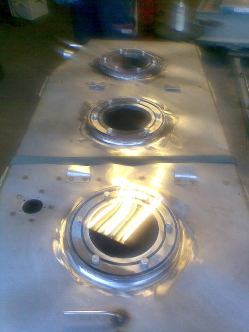

Så här vart det med min tank 3 st stora lexanluckor, en för varje skott. funderar på uv ljus och några karpar som kan hålla rent till nästa sommar.
