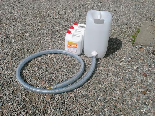

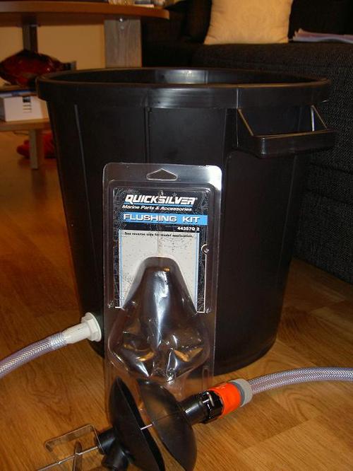

Spolmuff är det enklaste. Köp en 25 liters dunk, skär upp ett hål överst och fixa en ansl i botten. Slangen till spolmuffen behöver inte vara så grov som på bilden. Dunken måste sedan stå högre än drevet så det blir självfall. Kör motorn på tomgång och kolla att den får i sig blandningen. när det kommer ut glykol ur propellercentrum är det klart
LÅterbra.  Så genom självfallet suger den i sig blandningen dågenom spolmuffen, utan att drevetstår i vatten?

Hej igen! Då bör det fungerameden vattendunk med tappkran i nederkant? Om dunken ärpå 20-25 liter? Om jag fäster slangen på tappkranen, ner till spolmuffen bör detväl fungera?
Jag gör så här,öppna alla pluggar på motorn och limpor då töms motorn på vatten peta ur skiten som ligger i bottenpluggarna på motorn(en på varje sida)i med pluggarna igen,på med spolmuffen som är kopplad med dunken med 50/50 blandning ovanför drevet på badbryggan(impellern orkar inte suga underifrån)kör motorn,den suger i sig blandningen fort och du märker snart att det kommer ut samma blandning bara lite skitigare genom avgaserna,stäng av motorn klart,då finns det en 50/50 blandning kvar i limpor motor.
