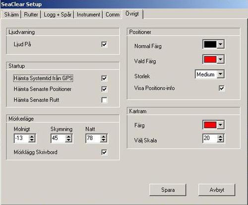

tänkte hänga på den här tråden med en fråga. Jag har i många år haft SeaClear med rastrerade papperkort, som jag köpte av Soltek för snart 10 år sedan. Funkar jättebra men blir svårläst (sotigt) när man dimmar ner på natten. Har bestämt mig för att prova vektoriserade kort och ett lite mer avancerat program. AIS-visning är ett krav. Om databasen för svenska sjökort som hanteras av Sjöfartsverket är i S-57 standard;  kanske det vore klokt att köpa dessa kort och ett program som klarar denna standard. Fugawi klarar detta men är ett program som jag hört många tycker är rätt komplicerat och oöverskådligt. Har någon egen erfarenhet av annat navigationsprogram som är lätt att använda och som klarar sjökortsstandarden S-57?

Varför inte behålla Seaclear och uppdatera med nya BSBkort från Soltek. De nyare BSBkorten håller bättre kvalite än de äldre, ladda ner demokort och kolla Seaclear klarar AIS galant och har marknadens förnämaste nattsänkning. Du kan i Verktyg/Egenskaper/Övrigt ändra bilden i 3 olika steg. Skriver du ett minustecken - framför nattsänkningsgraden så inverteras färgerna. Visst är S-57 bra men det kostar. Upplever du bilden sotig kan det bero på att din skärm lyser för mycket. Detta är ett problem, att inte skärmarna kan bli svarta, har provat några stycken innan jag hittade svart skärm.

OpenCPN. Alltid lär man sej något nytt genom att prova andra programm. Kört det på bänk  med AIS och BSBkort, skall efter julen köra det live.
Tack till Lasse-L för bra tips om minustecken framför...
Funkar faktiskt riktigt bra.
Lite genant att ha använt Seaclear i alla år utan att veta om det.
Man kan oxå ändra ljusstyrkan på de 3 knapparna, men det visst du väl.
