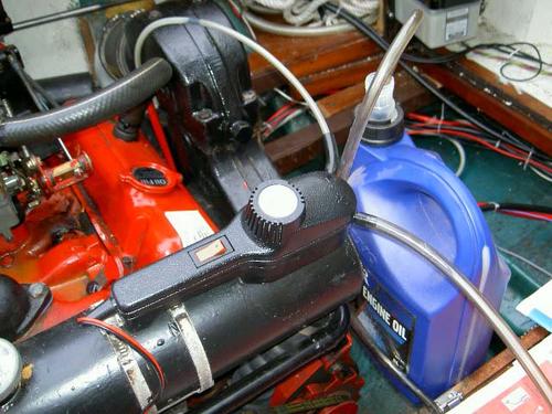

PCP-Roger 15 Postad 8 Oktober , 2009 Den jag har (bilden) finns hos Watski, rymmer ca, 6l och kostar runt 600:-, finns flera olika modeller på marknaden. Min har fungerat alldeles utmärkt och verkar ha en bra kvalite rakt igenom, enda nackdelen är att handtaget till pumpen sitter lite trångt till -lätt att skava emot med finrarna när man pumpar. Sea Sea har en modell som är rund som en boll ( ca. 400 kr.)med pumpen ovanpå och helt fri, kan säkert vara mer stabil än min p.g.a lägre tyngdpunkt. Tanken med en elektrisk pump var bl. a. att jag skulle få båda händerna fria när jag använder pumpen till att suga upp t.ex. oljeblandat vatten från kölsvinet (lite svårt att styra slangen med en hand). Roger Senast ändrad av PCP-Roger | 08 oktober 2009 | 10:07 Senast ändrad av PCP-Roger | 08 oktober 2009 | 10:09 Dela detta inlägg Länk till inlägg Dela på andra webbplatser
PCP-Roger 15 Postad 8 Oktober , 2009 Jag läste väl inte bruksanvisningen så noga , men vad är det för j-vla oljepump som inte tål att köras torr- behöva kladda med att fylla i olja i ett 5-6 mm hål innan man kan pumpa- Men som sagt man får ju vad man betalar för. Får väl kika på den modellen som du har. Roger Dela detta inlägg Länk till inlägg Dela på andra webbplatser
