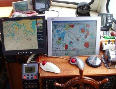

Du får säkert inga problem med att strömmen inte räcker till du kan även installera en konverter till 220 volt och använda en riktig skärm, det blir något helt annat då. Jag har en 15 tums plattskärm som är 6 år gammal, fullständigt överlägsen skärmen på laptopen. Laptopen har jag placerat under förarplatsen, du behöver bara musen och skärmen framme utom om du ska skriva in ett namn på en ny rutt eller så, då behöver du komma åt tangentbordet. Nästan alla som använder laptop har någon slags skärm för att skydda mot sol/dagsljus, det är jätttesvårt att hitta igen muspekaren tex när solen lyser, även om den inte lyser på skärmen. Alla såna problem försvann direkt och man behöver inte vara lika nervös eller irriterad längre på att det är  svårt att se på skärmen.
