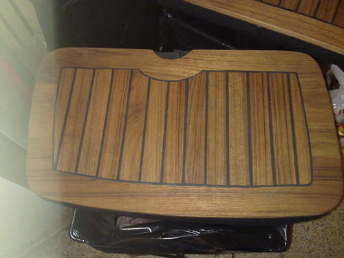

Då va det dags att hugga i:) Har nu påbörjat mit lilla projekt och har beslutat att lägga in äkta teakribb på durken. Trapporna e redan fixade så läggar in lite före och efter kort på detta, det brukar ju va populärt:)

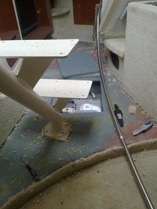

Tack får det. Ska riva ur mattan i båten förhoppningsvis till helgen och om alt flyter på så blir det ribbning till påsk
Äkta teakribb?
Man brukar gira hörnen i ramvirket, så att nåten tar upp rörelserna i träet, en så stor bit kommer säkerligen att spricka.
Tänker närmast på kortsidorna, där fibrerna är tvärgående.
Men det kanske är plywood.
Vill inte vara någon besserwisser vill bara dela med mig av mina kunskaper som jag skaffat på den hårda vägen.

Ramen är av masiv teak.
Jag håller med. det finns en risk att det kan spricka på kortsidorna, men tyckte det såg riktigt snyggt ut med en hel ram runt. Har dock en back-up med mallade bakstycken som jag kan eftermontera OM det skulle spricka.
Bakstycket är gjord av plywood och löper langs hela bakkanten av steget och fram ca 2/3 av båda kortsidorna. Tanken är att täcka plywooden med samma tyg som användes till underdelen av trappsteget. Hoppas och tror detta inte kommer att behövas:)
Senast ändrad av BerraS | 26 mars 2010 | 18:15
Riktigt läckert! Tack för inspirationen! Hel ram må vara känsligt men det såg tveklöst snyggt ut i alla fall!
Lite uppdatering:-
Point of no return...

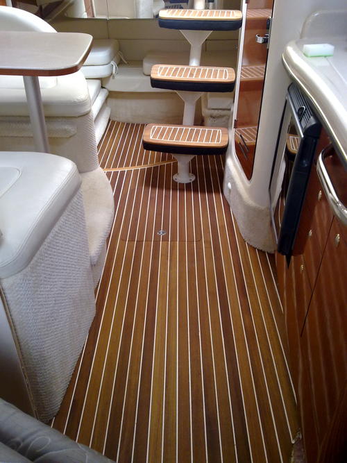

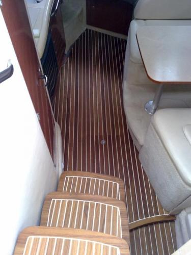

Sumering:
Tidsåtgång: Ca 3 gånger så lång tid som först beräknads!
Kostnad: Ungefär 2 gånger så dyrt som först beräknad....
Resultad/utseendet: Ungefär 4 gånger så bra som beräknad!!!
Givetsvis skulle det va vit nåt, så fick nåta om trappstege:( Lite småsaker kvar som lite listverk, samt det ska byggas en liten trappavsats på varsin sida fram.
Va det värt det Jaaa, absolut

Sanslöst snyggt!!!
Klart det är värt arbetet och pengarna på din fina båt! Klart inspirerande att se resultatet!
