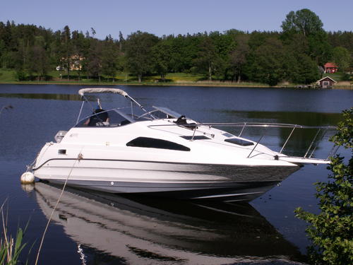

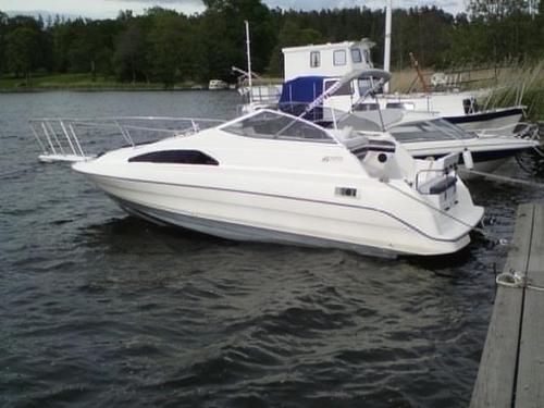

Jag har en Bayliner 2255cs med en Mercruiser 4.3L V6:a.
