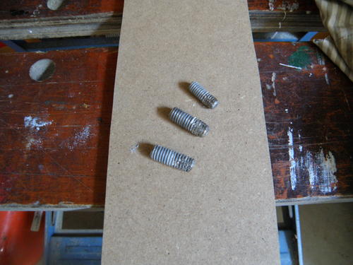

Osis, några bultar gick av men det finns ca 1 cm kvar att greppa. Se bild
Nu får jag väl ta fram svetsen och värma. Problemet är att jag inte har koll på
hur mycket värme som krävs för att aluminium ska utvidgar sig en aning.
Finns det någon som gjort detta med framgång eller vet hur aluminium beter sig vid
uppvärmning?
/Henrik

Hej, nu är bultarna borttagna. Det gick bra att värma med en värmepistol. Min klarar upp till 600 grader så det fanns lite mariginal upp till AL:s smältpunkt. 4-5 minuters värmning en bra rörtång av mellanformat så fixade det sig. Så nu är bultar och impeller beställda, bara att hämta på marinshopen.
/Henrik
