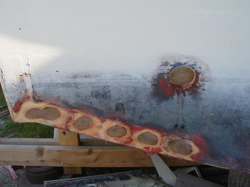

jag skulle nog slå in en rund träplugg först och slå in den lite längre så att du kan lägga ett första lager fiberspackel och sedan gelcoat längst ut .... mats
Tja!
Om jag vore som du skulle jag slipa upp hålen till en krater från båda siderna skrovet. Sedan plasta igen de.
Hål efter trimplan badbrygga tätades på detta vis.
// S
Senast ändrad av Seagate | 09 maj 2009 | 14:37
Det beror ju på var hålet sitter. Man skall inte bruka mervåld än nöden kräver. Sitter det en bit över vattenlinjen skulle jag täta med gelcoatspackel.
