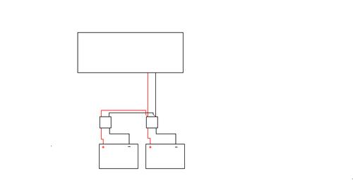

En solpanel två regulatorer
Tror du tänker dig att en och samma solpanel automatiskt skall behovsladda två separata batterier??
Njaä... det börjar nog självsvänga när regulatorerna kommer i konflikt med varandra, tror jag.
En listig krets som automatiskt kopplar om regulatorn när det ena batteriet är fulladdat borde nog vara ett bättre alternativ i så fall. Eller ännu hellre en färdig regulator med två utgångar och en laddstatus-ingång, en sån skulle nog även ha lägre drivförluster!? (Inget omkopplar-relä eller extra halvledarswitchande behövs ju då)
....Vem vet, det kanske finns färdiga sådana t.o.m. av Maxpower-typ?
..och så sparar man kostnaden för en extra regulator..som man kan lägga på ett batteri i stället Skrattande
..Sen..Det funkar säkert utmärkt (särskilt med *enkel* regulator = PWM/spänningsreglerande) men som frågats redan: varför ?
.... Men man skiljer ju på t.ex. batteribank och startbatteri? Batterierna är väl där separata, så visst skulle väl ett automatiskt omkopplande kunna utnyttja solpanelen bättre, ifall soltimmarna räcker till?
Frågan blir i så fall vilket av batterierna som får prioritet....? Oftast är det väl solpanelens laddkapacitet som felar, inte batteriets mottagning. Men med lång hamnliggar-tid kan väl detta faktiskt till slut hända? En enkel inbyggd omkopplarfunktion i maxpowern kanske är en bra idé, kostar ju inte värst många kronor med dubbel uppsättning switch-transistorer och några extra anslutningar mm??
Edit: ...Eller två separata regulatorer om detta funkar och blir tillräckligt billigt, för de få soltimmar det kan handla om. Eller är jag fel ute...?

Självsvänger nog iofs inte med två regulatorer heller som påpekades, de har ju inte positiv återkoppling via solpanelens matnings-spänning. Då den ena slår till sjunker väl spänningen något, och den andra regulatorn tror väl då att solen gick i moln.... och somnar om.
Anledningen till att jag ställde frågan var av ren nyfkenhet , efter att vi kom att prata om detta på jobbet. Och då i samband med vinterförvaring av batterierna i båten.
Med en lösning med två reguatorer skull man kunna få underhållsladdning på två olika batteribankar från en solpanelen utan att behöva koppla ihop dessa.

Men som ovan nämt förmodligen så är någon form av självsvängning ett fenomen som kan uppstå.
Leker man med teorin att man hade en tillräkligt kraftig kostantspänningsriktare och matade regulatorerna med, tycker jag att det borde fugera.
Och det är också där jag ser problemet. Solpanelen komer inte att orka.
