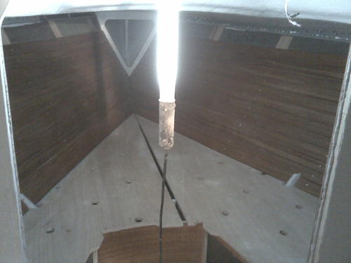

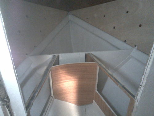

MÖRE 30 forstättning, renov del 2 bottenstockar gammal grundstöttnings skada.

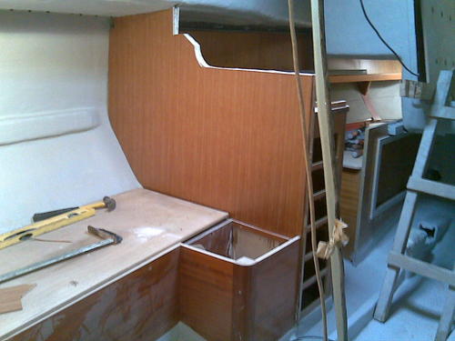

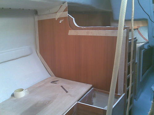

bilden ovan. taget vid huvudskottet. det gråa på höger sida är början på toaletten. hela den är plastad och målad med grå topcoat.

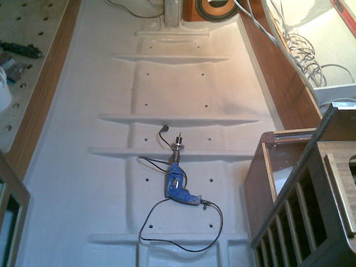

bilden i dette inlägg visar balkarna och hur det är uppdelat under förpiks koj botten.
det kommer vara en iläggs skiva senare mellan .
känns gött att båten är fri från plast damm och skit. så nu kan jag börja med inrede igen.

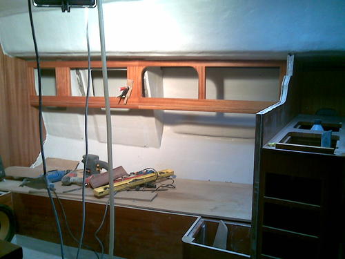

gick sådär.  såga mej lite med sticksågen i handen. Obestämd vira massa papper runt och tejpa med nån maskerings tejp.   åkte hem  kollar handen.
men det verkar ha gått riktigt bra ändå.  när det väl händer så ser det lite mer köttfärs ut liksom. men det ser jätte bra ut.  får bli rejäla klippta plåster och en handske över.
så går det nog fint att greja igen.
kom på att jag måste sätta dit täckskottet på andra sidan nav skottet. innan jag kan sätta dit sb hylla.

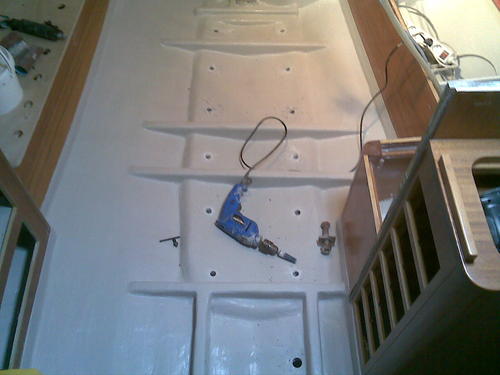

började idag men att göra rent kölbultarna  från gammal simson lim.  12st tog väl en timme.
sen gjorde ordning hålen där dom skall vara i kölen. gjorde rent från simson rester och borrade upp håen igen. då det hade täckt av min plastning innuti båten..
sen limma jag upp täckskottet på andra sidan naven.
borrade på nytt upp mitt kylvatten intags hål bakom kölplattan.  var lite små orolig att min balk hade varit mer i vägen men det sågt bra ut.

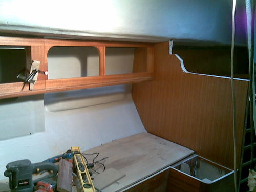

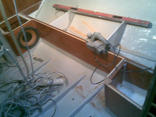

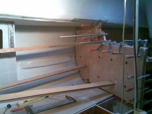

sen fick jah justera höjden på u soffe delen i salongen. såga med sitcksåg först (det var här jag såga mej i handen.)  sen hyvla elhyveln och sist slipa med 80korn. detta p.g.a  denna del byggde jag året efter jag köpte båten ca 5årsen  och då var planen att dynan och kojbotten skulle ligga  innaför en frontlist som så många båtar har.
men nu har jag tänkt om och kojbottnarna går över sarg kanten. så gör vi på Najad  och det blir asevärt mkt enklare och ser bra ut. dynorna  får sitta fast med kardborreband undertill. modell rejäla.
så nu är den delen jsuterad i höjd efter bb koj och i våg men den.   blev ca 15-18mm  totalt.

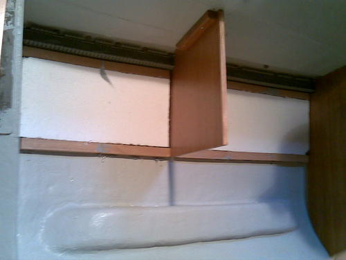

här är det täckskottet jag hade förberett  för 2årsen  att det skulle sitta här. jag lacka 4lager med 2komponet med spruta för ca 700kr på 5mm skiva.
men på den tiden tänkte  jag mer att jag skulle ha mer lister. men nu tycker jag att när man ändå sätter täckskott på dom gamla teakskotten så kan jag likaväl täcka  ``allt´ ´ med det.
så det fick bli 7mm täckskott samma  som jag gjorde med huvudkottet och det är lackat på samma vis.. använde 5mm skottet som mall,

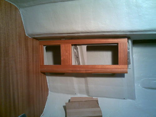

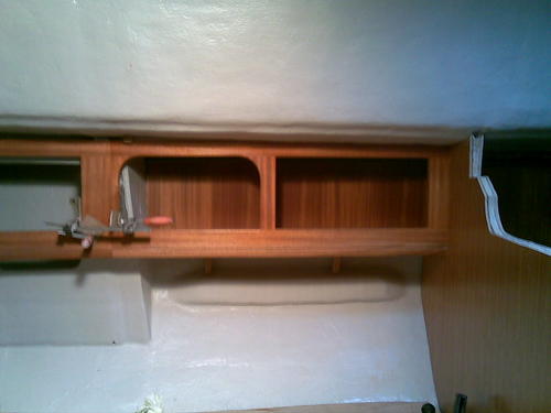

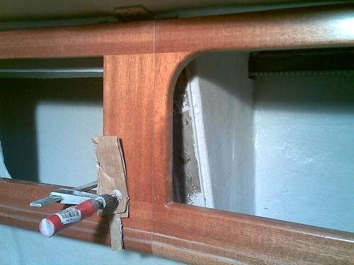

så nu kunde jag börja med mina ramar. dom är massiva och jag byggde dom i lätt mahogny. ganska ljus  men en halv matsked bets på en liter gjorde nyans skillander mindre.

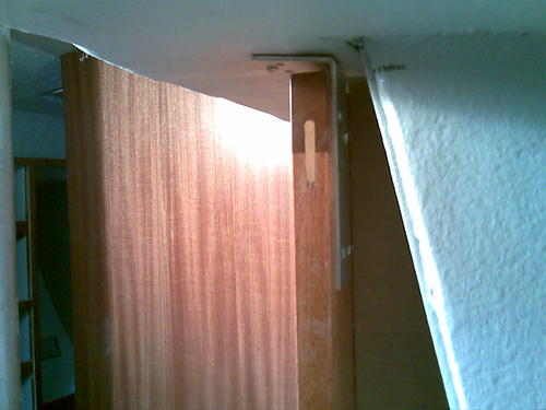

hängde upp frontarna med aluminum vinklar iaf den första. käcka grejer dom där vinklarna. såna har man stor användning av i båtbyggeri.
bilden ovan är tagen med frontens sida eller ända.

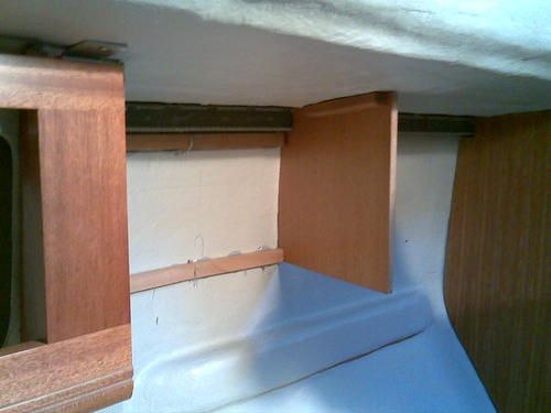

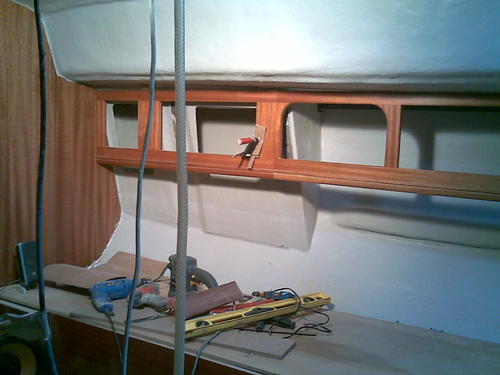

och så passa jag bara in front nr 2 i mellan front nr 1 (närmast huvudskott) och nav skott.  det gick sen pressa så att den hängde  upp av sej själv på rätt ställe.  passa lite för skarn däck på front nr 2.  detta  för att det inte skulle bli  för mkt glipa närmast huvud skott på front nr 1 närmast huvudskott.

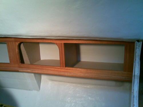

detta är en miss igentligen . jag borde gjort frontarna med högre överdel så jag hade passmån.
nu får jag fuska med innertaket  för att dölja glipan.Rynkar
här ser man att front nr 1 inte når ända upp till skarndäck.   en annan miss är att valvets öppning komm för långt åt  huvudskottet håll. och då tittar röstjärns lådan framRynkar
har en synlig skarv här p.g.a  frontarna inte sitter i linje.  front nr 2  sitter mer i längs linje med båtens mitt linje, front nr 1 följer röstjärnslådan = följer skrovet..
såhär lämna jag det.  skall ut imon och isolera denna sida, och bygga inrede i facken. botten skall göras med.  hade planer på att göra den löstagbar  för röstjärnes skull. om jag skulle behöva komma åt och lossa dom eller nåt. men nu vette sjutton . man kommer nog åt ändå.

iaf så har jag varit unte i båten några dagar och hållt på med hyll grejorna i salongen. det är ruskigt pillit jobb.  frontar och bottnar skiljeväggar som skall passa på millemetern. . och frontarna måsta passa med tiondelar  annars  ser det skit ut.  så det är segt. l
men det är ju det  man ser mest i båtan typ.  i syn höjd oxå.
nu har jag iaf mallat allt i kartong . botten skiljevägg samt det som skall klä röstjärnet.
