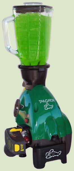

Ungar i en jolle är väl inte ljudlöst? Flört Och jo, de kan köra mååååååååånga timmar, jag lovar.   Själv funderar jag på en drinkmixer med tvåtaktsmotor i år.  Sant? Javisst, den finns faktiskt.  Ryker, osar, låter som fan också, men vilka goda drinkar den blandar Skrattande
