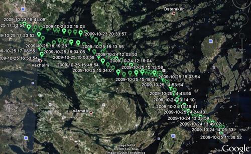

Nu är eLocator testad till sjös!. Placerad (gömd) under innertaket. Inställd på att logga var 500meter om båten flyttar sig. Då räcker minnen till drygt 50 000nm. Jag använder ett Halebop kontantkort (Telias nät) så mottagningen har inte varit några problem. Även om den tappar GSM-nät så fortsätter den att logga, man kan bara inte skicka SMS och få positionen till telefonen. Men så fort den får GSM-nät så skickar den sin position till telefonen.
Rutten som ni säkert ser är Svinninge - Grinda - Sandhamn - Vaxholm - Svinninge
