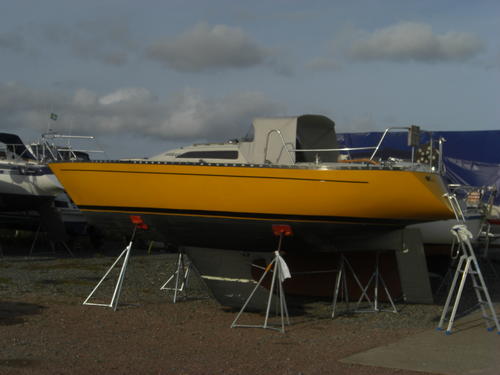

Hej på Er!
Snart är det mitten på April och dax att sjösätta.
Långt kvar kan man tycka men tiden går fort och snart är vi där.
Innan sjösättningen så är det liiiiiiite att pilla med. Bland annat bottenmålning.
Nu kommer min fråga:
  1. Hur mycket bottenfärg går det åt?
  2. Hur många gånger ska man måla?
  3. Ska man späda ut bottenfärgen och i så fall med vad då?
Båten är en fenkölad Dixie 27.
Lvl:     6,4m
Bredd: 2,82m
Tacksam för hjälp med att räkna ut det.
Ha en trevlig vår och ett trivsamt arbete med Era båtar innan sjösättningen.
1. Beror på. Ska du bättra på eller ta bort det gamla och lägga på helt nytt? Är det polerande eller hård färg som gäller? För enkelhetens skull kan man väl säga att det borde gå åt ca 3-4 l till din båtbotten med 2 penselstrykningar/3 rollningar.
2. Beror på - se 1. För att en polerande bottenfärg ska räcka hela säsongen behövs minst två penselstrykningar eller tre rollningar. Om det inte finns någon färg kvar sen förut, vill säga.
3. Det behövs inte. Men om färgen börjar bli trådig, kan man blanda i lite vanlig förtunning!
