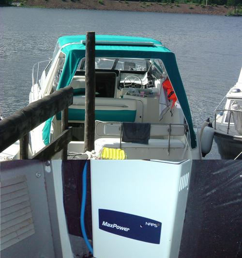

Vidare undrar jag om NAPS Maxpower regulator är kompatibel med denna (trots att det är annat fabrikat) samt om NAPS regulatorn verkligen levererar vad dom säger dvs upp till 30% mer laddning än med standardregulator.??

MaxPowerregulatorn kostar viserligen några hundralappar mer än en enklare regulator ochg den kan du använda till alla solcellspaneler. Jag brukar köpa sån utrustning på julreor och andra kampanjtillfällen, då brukar de ligga en aning närmare sitt rätta världe än ordinarie katalogpris.
http://www.napssystems.se/stc/attachments/Naps_MaxPower.pdf
En solcellspanel ger i regel ca 17,7 Volt. Ett vanligt blybatteri behöver för att det skall bli fulladdat en laddspänning på 14,4 volt. MaxPowerregulatorn omvandlar den överspänningen till laddström.
När jag köpte min första solcellspanel kunde jag inte låta bli att kontrollera om tillverkarens på stående var sant - en yrkesskada, Man hävdar nämligen att MaxPowerregulatorn höjer laddströmmen med upp till 35%. Hur mycket den ökar laddströmmen beror ju på en rad olika faktorer, som tex hur mycket batteriet är laddat vid tillfället.
Den mätning som jag utförde var inte helt korrekt utförd då jag bara hade ett univeralinstrument och var tvunden att göra 4 olika mätningar med omkoppling emellan. Men den gav ändå vid handen att regulatorn ökade laddströmmen med 25 % vid mättilfället.

Har precis själv köpt en Maxpower. Dock ej någon solpanel ännu. Är också ute efter en långsmal att  ha på taket på min Bella Falcon, alternativt 2 st kortare i serie eller parallellt. Har hittat en väldigt bra sida om laddning och ström. Länk . Enligt den sidan utnyttjas Maxpower bäst om spänningen är riktigt hög. Funderar därför just nu på 2 st kortare paneler i serie för att komma upp i en 34 V. Det kanske skulle fungera för dig också?

Det finns inget egenvärde i att seriekoppla två paneler, annat än att den högre spänningen medger tunnare anslutningskablar. Visserligen fördubblas spänningen (V), men samtidigt halveras strömstyrkan (A) jämfört med ifall panelerna parallellkopplas.
Maxpower-regulatorn möjliggör dock att man kan seriekoppla paneler, eller använda paneler som är anpassade för ett 24V-system i ett 12V-system. Själv kommer jag göra just det senare, montera en panel som är avsedd för 24 V. Jag kommer dock använda en annan regulator än Maxpower, eftersom denna inte klarar mer än 130 watt. Själva regulatortypen kallas MPPT-regulator (Max Power Point Tracking).

Har en panel ca 140x30 monterad på targabågen ifrån Naps på 45w om jag inte minns fel tillsammans med en Max Power regulator. Detta ger för mig ett bra tillskott samt laddar mina 3x75Ah på förbrukarsidan samt också medans jag ej använder båten, även under vintern och helt gratis dessutomGlad
