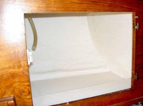

Jag vet ju iofs inte hur din båt ser ut men det finns väl några naturliga avgränsningar vid skott, vinklar, skåp etc där du kan göra avslut och blanda mer topcoat. Du behöver inte blanda allt på en gång. Och du behöver väl inte måla så att du skall gå i det heller utan måla inifrån och ut.
Om du tittar i troligtvis alla nya båtar så är de rullade med topcoat och de är för det mesta rullade så där kan du jämföra hur det ser ut efter att topcoaten flytit ut.
