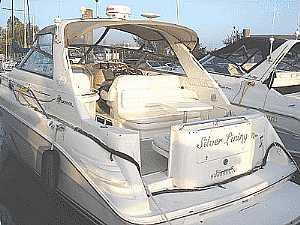

Fredric_sthlm 16 Postad 9 Januari , 2009 Nu började Let´ s Dance - då loggar jag in här... Tack, håller med om den biten med servicekostnaden för drev. Dessutom surt när/om det rasar. Det är en -98 som jag kollat in lite extra. Gillar den modellen skarpt. Har i stort samma planlösning som i min 2655 invändigt men behöver fler sittplatser akterut nu när vi är 4 i familjen. I soffan får man ju plats några stycken och att smälla upp ett större bord bör ju inte vara ngt problem. Gillar annars 3055an också men det känns som att 330:an vinner med aktersoffan. (inte den båten på bilden men i exakt likadant utförande) Dela detta inlägg Länk till inlägg Dela på andra webbplatser
