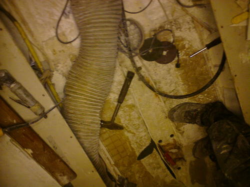

här har jag precis börjat, skärt bort en balk, som ni ser så skall hela kölsulan
30cm runt om bytas ut till ny plast, nu är nästa steg att tabort innerlinern.
här ser man att jag rensat det mesta av innerlinern, jag har skärt småbitar och med hjälp av kofot och mindre stämmjärn huggt loss dem för att spara en hel del slipning, dessutom är det såpas delaminerat att det sitter knappt någonstansFoten ni ser dem hålen som har råkat blivit jag var lite för aggresiv med kofotenKyss, men målet är att tunna ner allt till kanske 3lager matta innifrån målet var, sedan plasta
upp allting innefrån och slipa bort 3 lager utifrån sedan polasta utifrån spackla slipa tralallaa...
men nu blev det lite hål som ni kommer se på nästa bild valde jag att slänga på ett parr matter
direkt på bottenfärgen utifrån för att bibehålla formen, lite extra tid men.

Här ser ni hur det ser ut när det delaminerat det blir som en vit skarv, ena sidan har jag slipat
bort all delaminering denna sidan är jag påväg tänkte det blir ett bra foto att visa det är
mycket viktigt att man slipar bort all delaminering vid en reperation.
och ni tycker att det är vitt på innerlinern ändå beror det på att gelcoat har blandats
med polyestern vi tillverkning inget onormalt alls*
