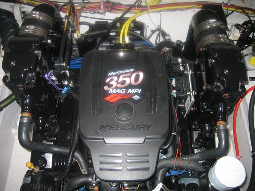

Jo det är sant! vad tror du om att marinkonvertera en sån här motor?
Skulle sitta fint i min delta!
