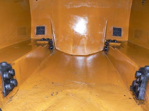

Robford 0 Posted May 27, 2011 Tusen tack precis den bild jag ville se . Hur gör man/var suger man upp det vatten som blir i kölsvinet ( mellan skrovet och durken) , jag menar kondens, visst läckage osv är det ju ändå? svårt att förklara men du/ni kanske förstår vad jag menar. Robban Share this post Link to post Share on other sites
henriknil 42 Posted May 27, 2011 Det ska inte finnas nåt vatten där, men om du monterar en 10mm slang mot den bakre kanten i utrymmet så kan du ju koppla på en pump av nåt slag för att kontrollera om det finns kondensvatten eller så, det är ca 20-25mm mellan kasetten och skrovet så en tjockare slang får inte plats. Men om nu gummiduken är trasig eller det är nåt annat fel så kan det komma in vatten i mellanrummet mellan kasetten och skrovet, bara det inte finns ett hål i kasetten så är det ingen panik ändå, men åtgärda det måste man ju i alla fall göra. Henrik Share this post Link to post Share on other sites
Orris27 1 Posted October 14, 2011 Beror väl på vad du har för årsmodell.. Jag har inte heller någon kassett kvar, men då båten är dubbelbottnad sitter det gummiplugg i motorrummet och en i facket under golvet. Där kan det bildas kondesvatten, inte mer. Jag suger ur det jag ser på hösten med en oljesug och häller i lite glyckol i det fall det finns något som kan frysa,, Share this post Link to post Share on other sites
