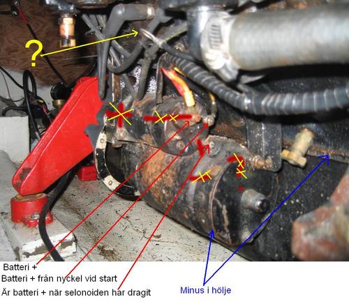

Börjar med startmotorn:
<apicture015eb8.jpgw922.png border=0 alt=start />

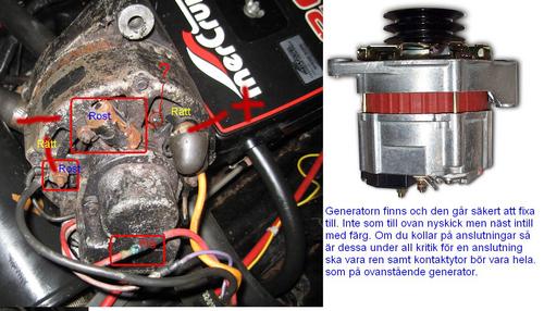

Sedan generatorn:
[url<apicture022su6.jpgw922.pngIMG] border=0 />
Svara gärna om du är säker på vilken som är plus och vilken som är minus så jag slipper koppla fel! :/

På bild 1 säger jag ett rätt och ett fel på det du målat -frågetecknet är rätt kopplat men är plus till start.
bild 2 helrätt

Jag vill alltså veta var jag sätter pluskabeln och var jag sätter minus på startmotorn och på generatorn!

Du ska nog börja med papper och penna för att dokumentera hur det sitter så du inte missar något för den generatorn ser ut som om den har suttit i en U-båt fast på utsidan. Den är bara att plocka loss samt demontera för genomgång. Göra rent samt ny färg. Då framkommer märkningarna av generatorns anslutningar samt att man får rengjort dessa. Likaså startmotorn där det hänger lösa kablar samt att det ser ut som om startmotorn har legat under vatten.
Motorn går utmärkt att ha som referens när det gäller jord för det är faktiskt gods kvar i den oavsett den miserabla utsidan. Startmotorns minus är ju faktiskt i dom bultar som den är fäst i framme vid startkransen. Generatorn brukar ha en bokstav D följt av ett - tecken. Kan variera lite på fabrikat men troligen så är det där du har två svarta kablar sammankopplade.
Jag hade inte lämnat hamnen med dom grejorna du har. Räcker inte med kabelbyte. Kolla skarvningen av den röda kabeln till generatorn den spyr ju ut ärg.
