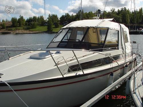

Det som jag tycker är tilltalande med Albin 26:an är layouten. Ett fint (plant soldäck) fördäck ,ett krav från frugan, en stor och trevlig sittbrunn med plats för många vid bordet och med en fri passage mellan för- och akterruff, en dieselbåt med lagom fart. Så det enda jag oroar mig för är sjöegenskaperna. De analyser jag har läst har inte varit positiva, båten gräver ner sig.
Det finns inga båtar av den typen som inte gräver ner sig om man försöker att pressa upp dem i fart. Vid 7-9 knop är det inget större problem utan problemet (om man ser det som ett problem) är när man försöker att pressa upp farten mer. Skrovet är inte konstruerat för högre fart, det blir bara dyrt och mycket svall. Har själv haft en 23:a och det var samma sak där fastän fartspannet låg något lägre p.g.a. kortare vattenlinjelängd. Var också inne på en 26:a men det blev inte av p.g.a. skicket på just det exemplaret. Med den höjden på överbygget och det relativt lilla djupgåendet rekommenderar jag starkt en bogpropeller, annars tycker jag att det är en trevlig båt.
Det Du skriver gäller mycket riktigt serien 21-23-25. Men 26:an är ju en helt annan konstruktion, framtagen för att möta kundernas efterfrågan på lite mer fart. Att man sedan inte nådde riktigt upp till önskad fart (~20 knop) är en annan sak. Det var inte en 25:a Du tittade på ?
Bifogar en lånad bild från Blocketannons på 26:an.
23:an och 26:an har i princip samma båtskrov, enda skilnnaden är båtlängden. Jag har själv en 23:a som har en motor som inte har ambition att nå högre farter än ca 7 knop. Det är därför jag undrar över 26:an där man med endast motorkraft vill tvinga upp båten i högre farter. Så frågan är om det finns åtgärder som kan minska nedgrävning  och få en bättre gång till lägre förbrukning och även något högre toppfart. Samtidigt håller jag med om att en bogpropp bör nog finnas på 26:an
