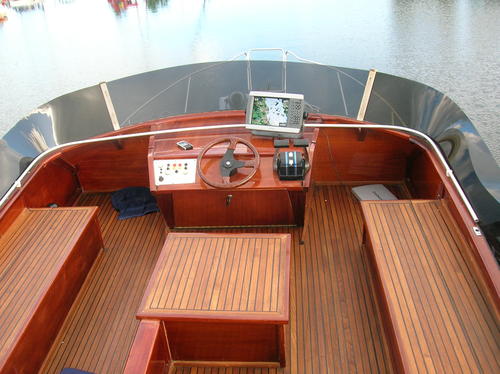

OC35Indigo 0 Postad 13 Oktober , 2008 Väldigt fina sprickor i trä, vad tätar man det med? Lim? Nåtmassa? Det måste ju vara något som sjunker in i sprickan eftersom den är så tunn att nåtmassa inte går att få ner. Jag vet inte, vad föreslår ni. Jag har en sittbrunn helt i teak och på ett par ställen har några fina sprickor om mindre än en millimeter uppstått. Jag vill inte ha in fukt eller vatten där eftersom jag ska ha båten i vinter. Tack Dela detta inlägg Länk till inlägg Dela på andra webbplatser
