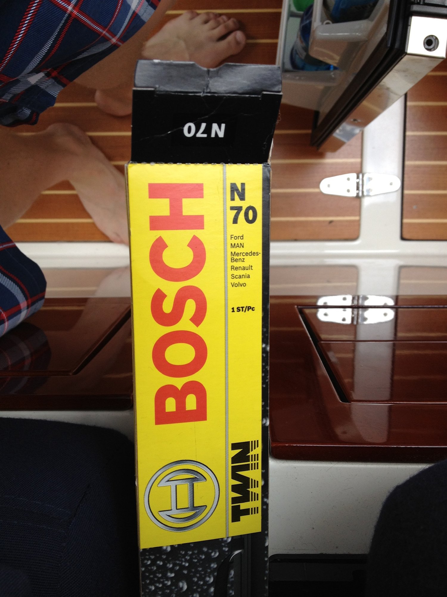

Någon som vet vilka torkarblad sompassar Aquador 26 HT?
Bosch Twin N70 funkar. Men det gör väl typ alla 700 mm (28") torkarblad.

Lysande, får testa dem
