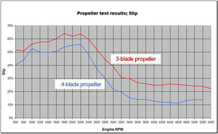

Pröva olika trim (drev, trimplan) vid konstant rpm. Ändra på en i taget för att förstå dess verkan. Börja med drevet. Där du når högst fart vid ett givet rpm så går båten/motorn effektivast.
För att förstå lägsta möjliga effektiva fart i planande farter så mät vilket propeller slip du har vid olika rpm. Börja med full planing t.ex vid 25 knop. Minska sedan 100 rpm i taget, mät farten och räkna ut ditt slip. Allt efter farten minskar kommer du troligtvis se ett knä i kurvan med ett plötsligt kraftigt ökande slip. Innan knät har du din lägsta effektiva planande fart. Om du kör i lägre fart kommer du ha dålig bränsle ekonomi, vibrationer i drivlinan och en hög belastad motor.
Se bifogad graf. I det exemplet (en utombordare) är den lägsta effektiva planingsfarten 3000rpm för en fyra bladare och 3200rpm för en tre-bladare
Johan

Tack för ett intressant tips. Jag har räknat lite på slip hos propellern på min lilla styrpulpet, men det är nog mer intressant på en större båt.
Med en VP duo-prop kanske inte slip blir så stort som hos en utombordare... plus att RPM och bränsleförbrukning inte alls är samma sak. Knepigt... Intressant att testa.
Fast just när det gäller min fråga: att kunna köra med lägre varvtal (tystare) utan att tappa alltför mycket fart/ekonomi, så borde slip vara mycket intressant (för om slip ökar drastiskt vid lägre fart så måste man hålla samma varvtal = lika mycket buller).

Tricket är att hitta knät på sin båts slipkurva. Det är lägsta fart där respektive skrov/motor konfiguration planar utan för mycket förluster och påfrestningar på motor och drivlina. Samma princip för utombordare, I/O drev, rak axel, propeller, olika skrovformer och båtlängder ..... men med olika resultat.
Johan
