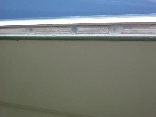

Hur får man loss sidokuddarna i Bayliner?
Jag håller på att byta ut en del av inredningen i min bayliner men hittar inte skruvarna till sidokuddarna, dvs. i min båt de rosa fula kuddarna som löper i en rad nere i ruffen.
Är det någon som vet var skruvarna sitter?
tack på förhand,
Legran
om jag inte minns helt fel tror jag att de är skruvade från utsidan
du måste peta undan relingslisten.

Tack,
Började nästan misstänka det eftersom jag inte hittade några skruvar, hur jag än letade.
Relingslisten börjar vara dålig och måste nog bytas i vilket fall som helst.

Tjena
Det är inte så att den faktiskt är skruvad innefrån med skruvskallen innanför tyget? I min Sea ray så va det skruvat genom tyget. Skruvskallen smyger igenom tyget. Gissar att det skulle vara placerade i tygskarvarna.
Är inte säker men kan ju vara samma lösning. Annars är det nog bara amerikananre som kan komma på idén att skruva dom från utsidan.
Nope,
Sitter med skruvar utifrån under gummilisten som löper i relingslisten.
/Mikael
Dessa måste även tätas ordentlift för att inte få läckage efter återmontering.
Mvh
/Persk
Det är helt sanslöst att man monterar på det sättet! Vad tänkte man på?? Jaha, jag tänkte klä om kuddranden jag med men kommer nog att lösa det genom att vika det nya tyget runt kanterna och kanske få fast det med häftpistol. Min relingslist är tät och jag ger mig katten på att det börjar läcka om jag drar bort och monterar igen. Cool
