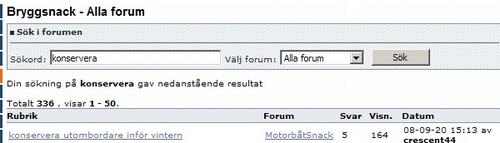

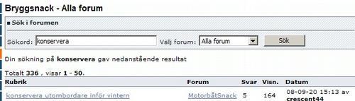

Nästan längst upp finns en magisk ruta som kallas Sök i forumen. Jag provade att skriva Konservera och fick svar enl bilden.
