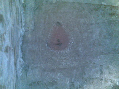

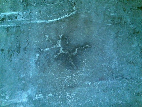

tänkte jag skulle måla med topcoat ikväll. men dom planerna fick jag ändra på när jag såg denna lilla ros i laminatet 30cm under min balk typ precis där navmodulen  kommer.
har inte lagt märke till detta när jag har grejat här faktiskt. fattar inte varför.
ser ut som en kross skada utefrån, jag la märke  till den för sprickornas sätt att spridas.

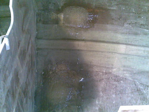

har hittat ett hål som var lagat endast utefrån på ca 70*70mm  såg skit ut.  det är fixat och förstärkt. det hålet var undervattenlinjen  början på sb salongs koj. så båten har råkat ut för nåt hyffsat allvarligt nån gång.
och lagningarna är dåligt gjorda i allmänhet har jag märkt. tråkigt
och att det var lite mörkare  vid sprickorna gjorde  är den ännu mer  misstänkt.
när  ni lämnar in era båtar för  försäkrings skador  så  välj varv med omsorg.
min båt verkar vara slarv lagad.  dom har lagat HÅL  endast utefrån. och  dom har slipat dåligt innan laminering så  det är kass fästning mellan lagningen och det orginal laminatet plus att dom INTE lagat det här som jag hitta nu.
så det var bara att dra fram vinkel kapen med slip  skiva  och slipa ..  till slut efter 10-15mm  när jag tänkte att snart går jag igenom , så verkade sprickorna vara borta eller så små att dom ej syns. men då har jag tagit bort nästan 15mm. hyffsat tjockt skrov på dessa båtar. detta är  30-40cm under vatten linjen
här är det på plats. det är det nedre under balken som är  det värsta som jag visa bild på innan lagningen.
kommer att slipa på utsidan oxå och göra likadant fast inte lika djupt. antar att laminatet inte kan  var så mkt tjockare än 15mm här.  men däromkring.
så imon blir det damsugning och målning . hoppas att det är lite varmare, då skrovet är väldigt kallt.

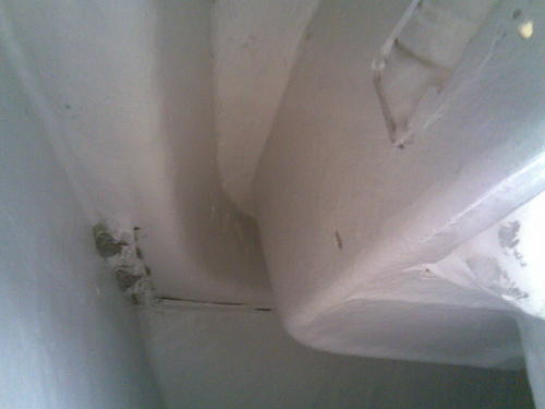

har målat stick kojen och motor rummet med grå topcoat ett tjockt lager. med roller.
här är motor rummet.

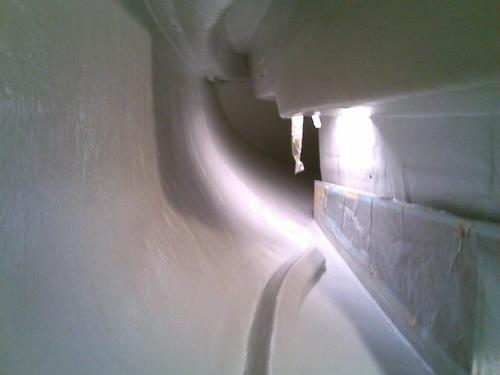

hoppar lite här med bilderna , nu är vi inne i akterspegeln typ, man ser roder skäddan som går igenom  där , och roder axlen. har förstärkt vid roder skäddan  uppe och nere m.m. innerfrån.  målar här för att jag vill att hela båten skall ha grå topcoat innvändigt.
taket i stick kojen. ifs kanske 2.5m in från naven sett.  när jag måla där inne i akter så fick man blunda för annars  rann ögonen av styrenet. så man fick ösa på och blunda och titta till att man rolla överallt. lite väl litet ytrymme tyvärr.
en bild till. kvaliten på bilderna är lite dåliga. har tagit alla kort med mobil kameran p.g.a  jag slarvat bort kameran.
taget ovan nav in mot stick koj.     angående att det blir tajt så är det inte så konstigt igentligen när jag tänker på på det. båten är ju bara 30fot. och inredningen innan var MKT trängre.

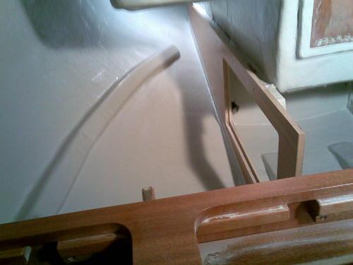

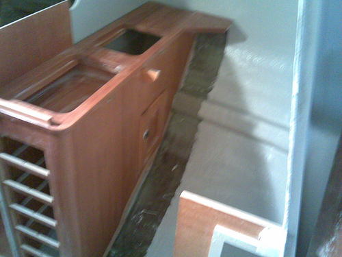

här kommer några bilder till på kvällens jobb. fick lägga mej och sova i föpiken efter jobbet, gör det ibland  blir trött efter jobbet.

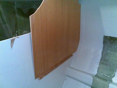

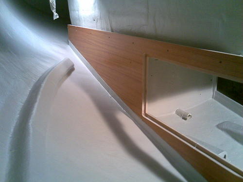

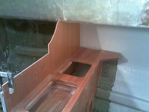

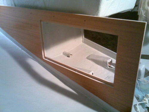

iag så  är planen att sättta nav modulen på plats. så jag  fick börja med sätta upp en list på skottet  där en inre hylla i naven måste få sitt stöd. plus att jag måste fortsätta med täckskott. på nav modulen sitter en bit täck skott men det täcker ju långt ifårn allt, ses  på dom bilderna längre upp.  så jag brukar göra mallar i papp kartong och malla av med passare  sen lägga upp och rita på en 7mm täck skott  marin plywood  knivskuren lackad  4lager med  2komponet lack glas 25 . hela inredningen är lackad på så vis.
och här ser man listen som hyllan i naven kommer ligga mot. resten av listerna sitter redan i naven.  vilar även täck skotten  på den.
och såhär blir det när jag provar  navmodulen mot mitt täckskott.. blir godkänt. så jag kör vidare.  men först hade jag tänkt att sätta fast täckskottet på det gråa skottet men sen får tänka om och så monterar jag täckskotts delen på nav modulen
