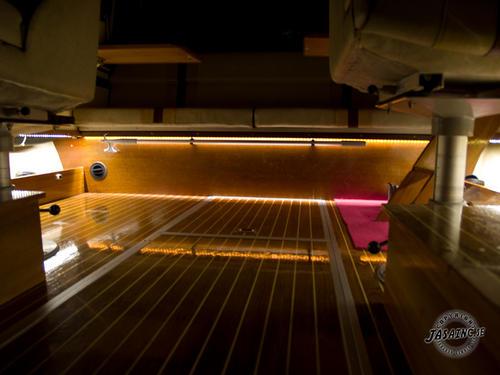

Satte in blå LED belysning i min båt. En slinga med 10 punkter, samt 2 st lösa som jag satte i sittbrunnen. Väldigt snygtt och effektfullt när det skymmer:)
Nackdelen med Clas Ohlsons ljusslinga tyckte jag var att den var ingjuten i PVC-slang. Förutom den Du länkar till har de även en varmvit variant, men även den lite klumpig för min del (som skulle ha den bl.a. bredvid gardinskenan och bara hade 8 mm bredd tillgodo).
Jag köpte dock LED-list från ett företag på Cypern: http://www.hiline-lighting.com/pd-warm-white-led-flexible-strip.cfm
Lyser på riktigt duktigt och med behagligt sken. Håller med om att det måste vara varmvitt ljus (2500-3500K). Läslamporna och toaspot'arna ersattes av dessa (ett annat företag än ljuslisterna): http://www.ultraleds.co.uk/ultimate-with-leds-side-pins-warm-white-p-1692.html
Se hur det blev på min hemsida, http://www.nbmarine.se , välj Dagbok och juni-juli 2008.

Ljuslisterna jag länkade till har jag även för effektbelysning på golvet. Men för att inte se ut som lysrör har jag dämpat strömmen till 50mA/meter (!). Även belysningen utefter gardinstängerna har jag begränsat lite med seriemotstånd.

Jag lödde som sagt in ett par seriemotstånd till min golvbelysning eftersom ljusslingan nästan blev för stark annars. Men det är ju det som är bra om ljusslingan är tillräckligt stark - man kan alltid justera ner ljusstyrkan, men inte upp.
