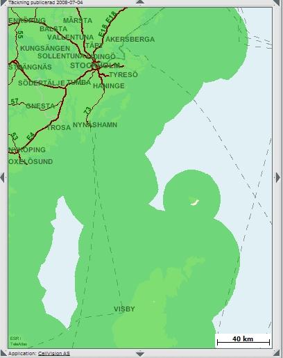

Enligt telias täckningskarta så ska det finnas mobiltäckning mellan fastlandet och Gotland. Är det någon som har åkt över och kan bekräfta? Funderar på att åka över till nästa sommar. Är det som har åkt över nyligen med motorbåt (26 fot) och kan dela med sig med lite erfarenheter? Funderade på att åka sträckan Huvudskär-Gotska sandön-Fårö-Gotland för att minimera sträckan över öppet hav.

Jag skulle nog inte lita på att det finns mobiltäckning på det öppna havet.  Om jag förstått det hela rätt så är räckvidden 12 nautiska mil från en 3g-sändare, medan den är 18 M från en GSM-dito.  Alltså skulle det ju behövas slavsändare ute till havs, finns det?  En VHF är nog bra att ha med.  Och du, det finns inga gästhamnar heller på sandön.
Du kan inte räkna med mobiltäckning hela vägen.
Jag vet att det inte finns någon gästhamn på sandön, svajankring och jolle gäller... Skumt att täckningskartan visar att det ska finnas täckning, någon slavsändare lär inte finnas. Hursomhelst är det kanske bäst att inte lita på mobilen för mycket.
Jag har seglat nynäs-visby och mobiltäckningen (comviq/gsm) försvann ungefär samtidigt som man tappade visuell kontakt med land. så det var lång tid utan mobil täckning.
Går det att prata i sin mobil när man åker färja över?  Har färjorna någon sorts slavsändare/förstärkare?  I så fall har väl Telia tänjt lite på sanningen när det gjort sin täckningskarta, fult gjort i så fall men inte förvånande.
Nej det går inte. Tidigare år hade Destination Gotland ngn form av satellitfunktion som man kunde nyttja när man var utanför ordinarie täckningsområde. Dock inte längre.

Det stämmer med täckningskartan på tele2:s sida. Telias visar att det SKA vara täckning. Man kanske ska ringa och fråga. Men att få tag på rätt person där...
Enligt destination Gotland är det inte täckning så det har placerat slavsändare på snabb färjorna:
http://www.mobil.se/ArticlePages/200604/13/20060413114103_MOB756/20060413114103_MOB756.dbp.asp?iForum=5&iNoteRoot=26938&iNote=26965
Jag seglade till Gotland sommaren 2005 så mina uppgifter om täckningen eller rättare sagt avsaknaden av täckning gäller som det var då.
