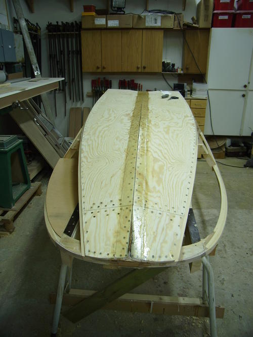

Här kommer lite bilder efter att däcket är fastskruvat, har även satt i ratten lite provisoriskt för att se hur det blir:

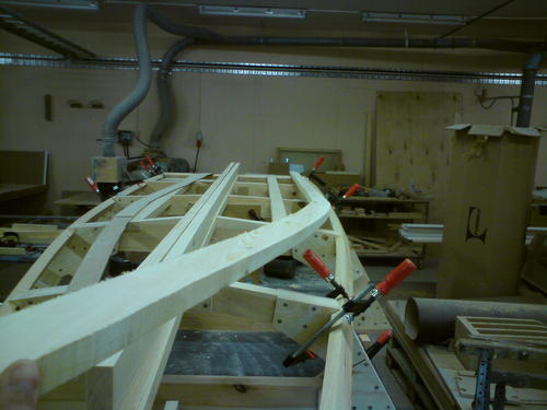

Tar och slänger in en liten fråga på direkten. Hur lyckades ni böja dom övre listerna?
Jag har fått såga dom snea för att det ska gå över huvudtaget att sätta dit dom :P
I och för sig så bygger jag kanske i lite tjockare material än vad ni andra har vad vet jag...
Sen tänkte jag på en sak till har ni foga/spacklat något mellan spanten och plywooden?
Tänkte typ på Simsons Construktion (Nåtmassa) mellan spant och plywood...
Välkommen Laban!
Ser ju jättebra ut, ser ut som ditt material är bra mycket grövre än enligt materaillistan? Jag använde ett spännband till att böja listerna, tänk på att böja båda listerna samtidigt för att minimera risken att båten blir sne.
Mvh Almers
Ja visst ser det bra ut =) Hehe
Jag är inte den som följer ritningar och sådant till punkt och pricka så jag tog till lite mer än vad som står på materiallistan :P
Tänk på att böja båda listerna sammtidigt
har tänkt att böja alla 4 sammtidigt. Är det dumt tro?

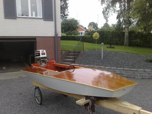

Nu var det ett bra tag sen sist av olika anledningar men bygget har ändå fortgått om än inte så snabbt som önskat. Nu börjar den bli klar ialla fall, så här kommer lite bilder som illustrerar lite av det jag gjort det sista!
En ordentlig motorplatta tycker jag är viktigt, men tyvärr kunde jag inte göra en själv utan fick be en frima göra den åt mig, såhär ser den ut.

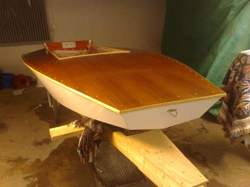

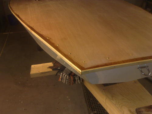

För att skydda däcket mot stötar från bryggan och för utseendets skull så satte jag på kantlister runt om och även i sittbrunnen. I början var jag helt inne på att ha kantlister i teak eller mahogny men jag hittade inget som passade så till slut blev det en tunn list i fur runt om och en hörnlist i fur i sittbrunnen. Jag har faktiskt inte ångat en sekund att jag valde furu, jag tycker det blev en hätig kontrast mot det mörka däcketGlad
Här kommer en bild som är tagen efter ca 3 lager lack, jag använde mig av les tonkinois. Här ser man även kantlisterna lite bättre!
När lacken var färdig var det egentligen bara småpill kvar: sätta i instrumenbräda, styrning, gasreglage, hänga på motorn. mm.
På bilderna är inte stolen i tyvärr.
Såhär ser den ut nu!
Mer bilder kommer efter sjösättning!Skrattande

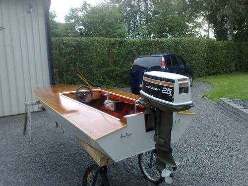

Nu har den äntligen varit i vatten! Och både motorn och båten fungerade utmärkt, TILLS jag gasade på lite mer ordentligt , då började nämligen båten studsa så mkt att man fick lätta på gasen för att få den att sluta. Jag experimenterade lite med att tilta motorn och den gick utan tvekan bäst med sprinten i det sista läget( mot akterspegeln alltså) Nu har jag tänkt mig att jag ska försöka få på ett par små trimplan för att tvinga ner fören lite men jag vill ju inte gärna borra i båten utan att vara säker såå,
Vad tror ni, är det trimplan som gäller, vingar på kavitationsplattan kanske?
Mvh Almers
Hej, tack för en rolig tråd. =)
Tror du ska mäta din rigg, enligt fotot på motor och båt så ser in rigg ut att vara något för lång. Plattan ovanför proppellern skall ligga någon centimeter under botten på båten. KAn vara en synvilla att det ligger fel.
Plattor du sätter på motorn gör enligt min uppfattning inte så stor skillnad, har provat själv och tappade nästan 5knop och planade något snabbare.
Hej hej!
Inte så konstigt att du säger det, för jag håller med, det ser ut som riggen är för lång, dock är det bara vinkeln som luras lite, kavitationsplattan ligger i nivå med botten på båtenTungan
Det verkar som de flesta som testat de där fenorna är ganska besvikna på resultatet så det blir nog inget med det, men vad tror du om att sätta på ett par små trimplan, iom att båten går bättre när motorn är så nära akterspegel som möjligt borde det ju bli ännu bättre om den får en knuff av trimplanen för att hålla ner fören?
Mvh Almers
Ska den inte alls det. Den ska ligga ovanför och så högt som möjligt utan att proppen ventilerar. Prova att hissa motorn. Jag tror att du kan hissa upp mit 1,5 tum.
Tack för svaret Svwerker!
Intressant! Då ska jag absolut testa att höja den lite, hur märker jag på bästa sätt om proppen ventilerar eller inte?  Tror du att detta kan vara anledningen till allt studsande? bör jag kombinera med trimplanen i vilket fall?
Mvh Almers

Ikväll eller imorgon kommer jag att provköra den med hissad motor (en tum ungefär) blir det inte bättre så åker det troligtvis på trimplan.
Mvh Almers
Ledsen Almers. men lägger inte upp några bilder. ser förj*vlig ut:P har inte topcoaterat eller något. men en kompis filmade. finns på youtube:
studsar riktigt mycket. motorn ska ner en dryg decimeter så måste göra om akterspegeln en del. men kul är det:)
Okej, jag väntar tålmodigtTungan Min fortsätter också studsa, jag har funderingar på om det är så att min akterspegel inte lutar tillräckligt, jag har dock inga hål till att tilta motorn med. Men jag gjorde ett test (omvänt) och tiltade ut motorn ett steg vilket gjorde att den studsade ännu mer. Så just nu går jag i tankar om att borra upp ett till hål för sprinten innanför de befintliga, det verkar finnas tillräckligt med gods.
Vad tror ni om det?
Ser ju roligt ut på filmen! Är ni flera i båten?
Mvh
Okej. jag tror också det har med akterspegeln att göra. har inte mycket lutning på min heller. du kanske kan pröva med att lägga någon tyngd av något slag i fören, på min hjälpte det en del. men är långt ifrån att bli studsfri.
Det där med borra är nog ingen dum ide. du kan ju alltid pröva och se om det funkar. finns det gods så skadar det ju inte att prova:)
japp. det stämmer, vi sitter två stycken i den, på varsin sida. den gjorde 25 knop ungefär. men med en person plus slipning av skrov och allt istället för den skrovlga ytan som är nu att få motorn att gå som den ska så ska den nog göra 30 knop:) Det är det jag är ute efter;)

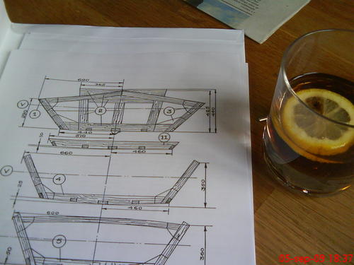

Jaha så kommer en till som ska fila ihop en lite båt, tänkte att det skulle bli vinterns projet.. Sitter här med en nyinnköpt ritning och en liten drink Tungan
Akterspegeln är min fråga nu? får inte ihop det riktigt,, är den en och samma del? eller är fyrkanten och spant delen två olika delar?
