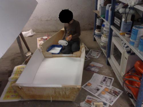

almers 0 Postad 21 Februari , 2009 Har hållt på en del med båten den senaste veckan, jag har bland annat målat ett lager topcoat till, det tredje lagret topcoat ska på i veckan och efter det så nöjer jag mig Dela detta inlägg Länk till inlägg Dela på andra webbplatser

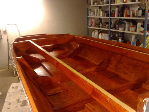

almers 0 Postad 21 Februari , 2009 Jag har lagt på välvda/rundade överdelar på spanten så att däcket blir något välvt och fäst de längsgående reglar som utgör sittbrunn och sarg för däcket. Dela detta inlägg Länk till inlägg Dela på andra webbplatser

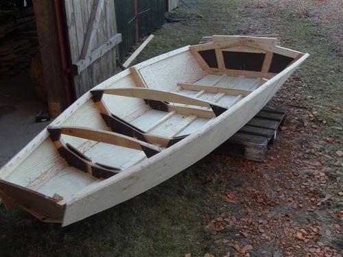

almers 0 Postad 21 Februari , 2009 Jag har också servat motorn, lackat propeller, lackat båten några ggr inuti extra och en hel del del annat småpill under tiden färg och lack torkat:) Jag har byggt en båt till(sammans) lillbrorsan också under sportlovet , bifogar en bild på den:) Dela detta inlägg Länk till inlägg Dela på andra webbplatser

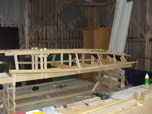

JanFredrik 0 Postad 31 Mars , 2009 Nu har jag kommet lite lengre.. Litt kaldt her i Trondheim. Måste venta på mer varmegrader før jag kan lima med epoxy. Dela detta inlägg Länk till inlägg Dela på andra webbplatser

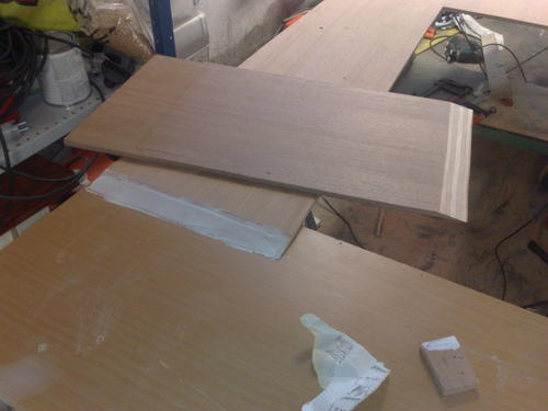

almers 0 Postad 31 Mars , 2009 Vackert! Även jag har jobbat på lite: Har inte hitta mahogny plattor längre än 2,40m ungefär så jag försökte mig på en sk. scarph-joint Dela detta inlägg Länk till inlägg Dela på andra webbplatser
almers 0 Postad 31 Mars , 2009 Här har jag lagt på plattan för att se hur det kommer se ut, skarvarna var lite knepigt att få till men efter en hel del träning på spillbitar gick det relativt bra:) Har även skruvat dit lite beslag som ni ser. Mvh Almers Dela detta inlägg Länk till inlägg Dela på andra webbplatser
